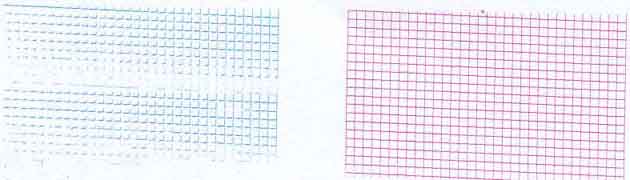

Распечатал тест сопел .
Прикрепленное изображение: test0_sm.jpg
Сделал прочистку головки (B) 2 раза. Снова сделал тест.
Прикрепленное изображение: test1_sm.jpg
По этому тесту видно, что желтый и синий стали получше. На фиолетовом и черном сетка стала меньше.

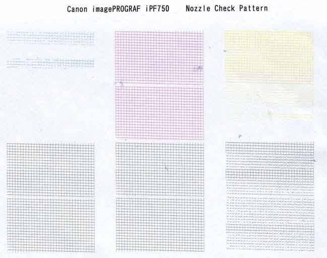

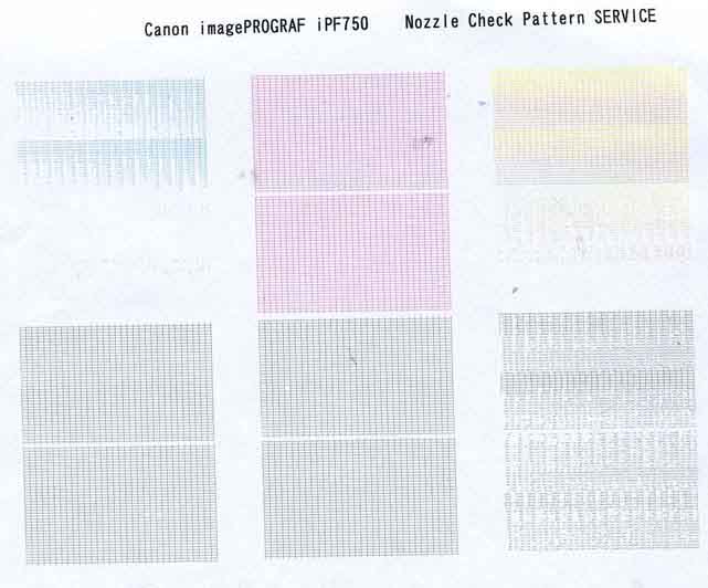

Это все было вечером. Плоттер постоял до утра. С утра снова сделал тест сопел. Получилось вот что
Прикрепленное изображение: test2_sm.jpg
Сетка на малиновом и черном цветах снова стала более редкой.
