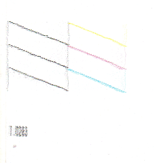

Всем привет. Поступил пациент, Epson S22, был cyan засохший, мыли мыли, никак, аккуратно УЗ ванна, откис, пошел отлично. Делаем тест на принтере, двоение-троение-пыление ужасное, грешим на ПГ, что уз ванна ее убила, снимаем пг с SX125 живую, ставим и такая же ерунда! Мытая пг на SX125 работает отлично, значит дело не в ПГ.
Что делали: пытались калибровку, не возможно сделать, все образцы "пыльные", смазывали станину, чистили ленту и круглый энкодер, убирали СНПЧ, проверяли эту СНПЧ и чернила на живом SX125 полет нормальный, но проблема так и не решилась, Ваши предположения господа? Мотор? Тест дюз прилепил.
Epson S22 - двоит-кривит-пылит Ужасное двоение

| Сообщение #4 Отправлено 30 января 2013 - 15:53
и еще такой момент, создал документ, в нем в конце четыре цветных квадрата, отправил на печать и он отпечатал их не в конце листа, а посередине и не на всю ширину, а до половины ширины листа, формат вроде не менял, а4 стоял, завтра еще раз прогоню

| Сообщение #5 Отправлено 31 января 2013 - 04:53
Решено, чудеса, не иначе. Сохранил eeprom и дамп, сделал Initialize (CISMEA) и принтер начал печатать на отлично!
