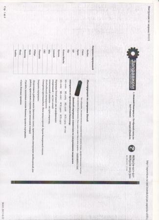

Добрый день!
Попытался заправить принтер ML-2160 Samsung - вроде бы все пишут что P8E подходит- у меня AQC фасовка есть - на другие самсунги типа 3200 , 1660 подходит без проблем. На этом же 2160 дает фон - вроде бы все делаю по инструкции с прочисткой всего - но фоне пропадает. Фото прилагаю- может кто поможет в решении проблемы.
P.S принтер прошит
  • Прикрепленное изображение: 1111.jpeg

olmal, относительно совместимый тонер для Samsung ML-2160 - ML-1210/1710.
