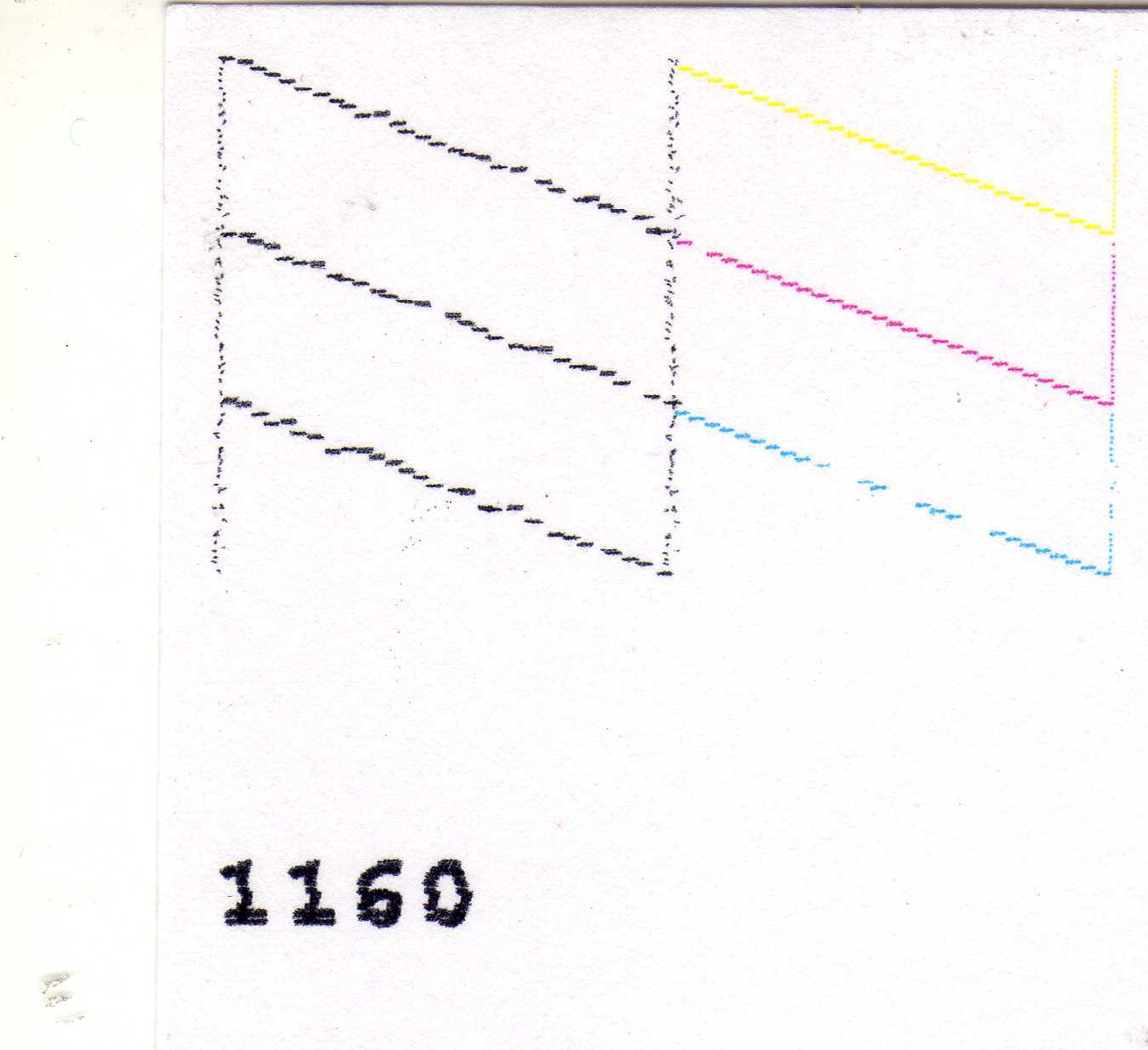

EPSON CX4300 смазаный чёрный цвет Помогите спасти принтер

Сегодня разбирал, полностью снимал ПГ промывал как было написано, но изменений не увидел... Сейчас промыл СНПЧ, хочу попробовать поменять чернила(были WWM E63) хочу попробовать Intek...писали вроде помогает, т.к. чернила у меня в принтере давно...

Сделал всё как Вы писали, получил дождик с дюз, поменял чернила на Е73, рисунок теста дюз остался один в один, ничё не изменилось...

Что то я сомневаюсь что у Вас дождик ровный. Если бы действительно был ровный дождик, то при заливке свежих чернил с предварительной промывкой системы, тест должен был быть лучше, чем раньше. И сколько времени прошло после чистки ПГ, сколько сушили?

2 дня сушил, потом залил чернила и сразу распечатал....до ровного дождика вливал где-то 100 мл. жидкости для прочистки ПГ(inktec)...
