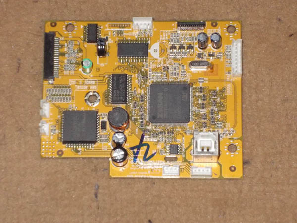

а даже фото платы было выложено...только поискать нать.
| Сообщение #23 Отправлено 04 февраля 2013 - 20:28
ну вот и хорошо...только невидно может быть...и как можно увидеть-без мультиметра того же...разве что имея ОСОБОЕ зрение.

| Сообщение #27 Отправлено 07 февраля 2013 - 17:10
на материнской плате, географию не помню, давно было, ищите шось наподобие F надпись.
| Сообщение #28 Отправлено 07 февраля 2013 - 17:40
Я незнаю как его проверить, плату я относил к знакомому радиотехнику, он ее прозвонил, сказал что все нормально.

| Сообщение #31 Отправлено 09 февраля 2013 - 22:13
15 минут назад запаял оба предохранителя, все собрал, капля горит...............
