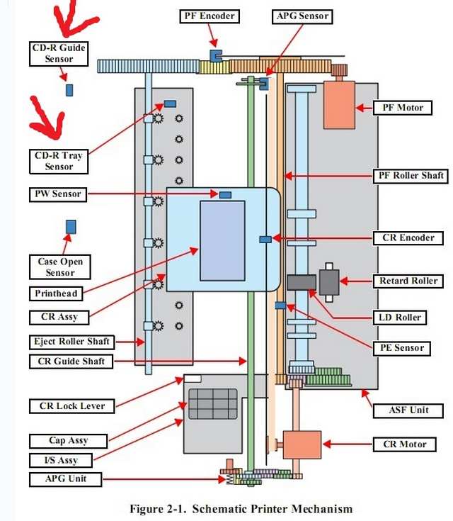

Сегодня выявил еще один момент: переключатель с диска на бумагу был напрочь залит чернилами (странно как они туда попали, но факт). Выявил еще один датчик на этом же шлейфе. Завтра буду разбирать дальше. Думаю, что причина в разлитых чернилах.

МФУ полностью разобрал. Пощупал. Нашел все сенсоры. И свершилось чудо!
Все оказалось проще простого: залиты чернилами два сенсора
1. Опущен лоток для диска или нет
2. Вставлен ли лоток для дисков.
Промыл. Собрал. Подключил. Опять ошибка. Якобы вставлен лоток для печати дисков. Затем другая "Ошибка принтера". Отключил сенсор. Все хорошо, печатает. Померял сопротивление, оказалось плохо мыл 6,8 кОм. Сенсор это путает.
Вывод: нужно хорошо промыть и все.
Благодарю все за помощь, особенно помог сервисный мануал. Ну и другие мысли участников форума. Спасибо всем!
