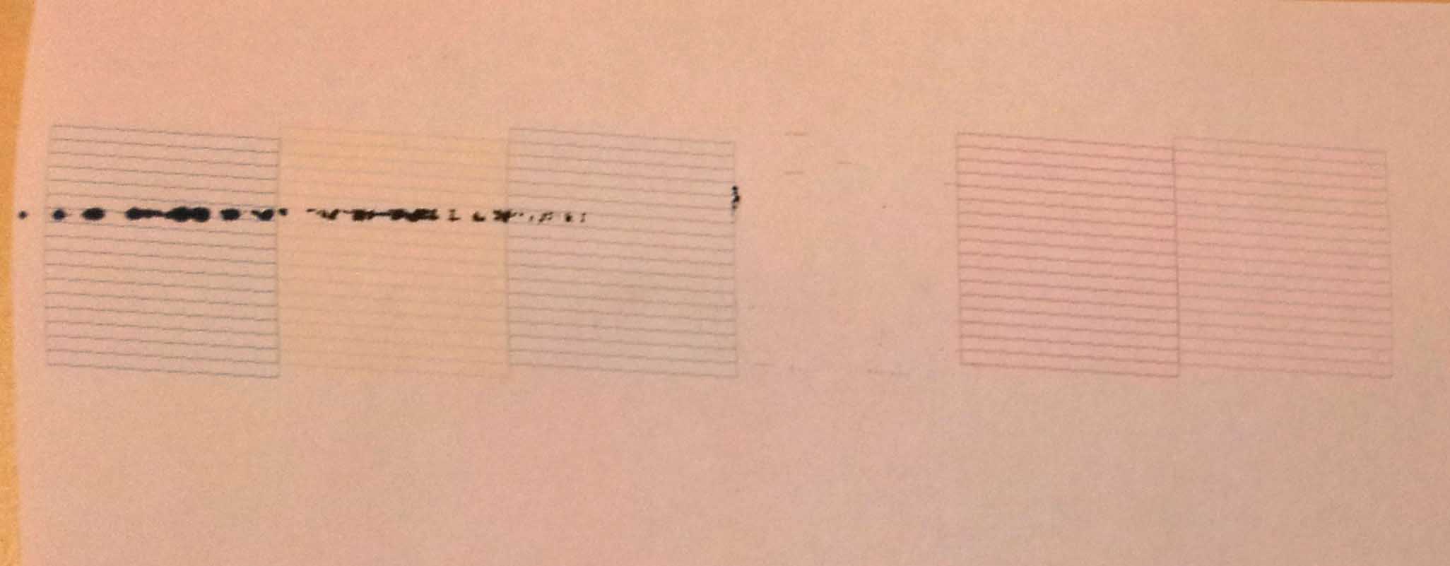

Уважаемые знатоки, я поставил СНПЧ на Артизан 835. Печатал не плохо. Какое то время никто не пользовался принтером, видно засохли дюзы. Тест печати дюзов доказывает, что забит черный цвет. Остальые в норме. Купил жидкость для прочистки дюз. Отсоединил все картриджи СНПЧ хотел залить шприцем жидкость. Жидкость не идет, очень туго. Думаю сильно нажимать на шприц нельзя. Как быть? Помогите пожалуйста! Заранее всем благодарен!!
| Сообщение #9 Отправлено 02 ноября 2014 - 03:03
Я пробовал прокачать в другие каналы. Все очень туги. Это нормальное состояние? Медленно в течении 6 часов ввел по 4-5 мл чистящей жидкости. Напечал тест, вижу все без изменений.
В догонку сообщаю это принтер Epson Artisan 835, СНПЧ куплен по ebay не понятно какая модель и что за краска. Краски осталось мало, скоро заменю на другую. Печатаем не интенсивно, этот СНПЧ был куплен в 2012 году, до сих пор не смогли докончить. фото прилагаю.
Фото теста дюз
Уровень чернил очень низкий
На отпечатке дюз видно размазанная по горизонтали черное пятно. Черный канал как видно полностью забит.

| Сообщение #10 Отправлено 02 ноября 2014 - 09:02
Привет nikola1966.Преже всего надо отмочить головку, сделать несколько бутербродов. Что стоят в головке картриджы или капсулы? Сними их и поставь в иглы головки(вырезать кембрики из капельницы)с шприцами но без поршней. Залей в шприцы чистищей жидкости и задвинь на порковочную площадку(предварительно поставь бутерброт0. И пронаблюдай будет уменьшаться чистищая жидкось в шприцах.Если жидкость на всех цветах будет уходить равномерно то можно потом делать штатную прочистку принтера. Если плохо будет уходить жидкость с какогото цвета надо несколько раз сделать эту процедуру. Это мой совет. Что посоветуют другие форумчиане.Читайте советы по внимательней. Удачной вам печати.
| Сообщение #11 Отправлено 02 ноября 2014 - 10:42
nikola1966,
Не надо не куда в нем шприцем нажимать , это только может его убить окончательно , там стоят обратные клапана и система мембранных насосов .
nikola1966, что вам надо сделать в первую очередь .
1 - заменить чернила на оригиналы L800 ( это если хотите чтобы принтер прожил дольше )
2 - залейте в СНПЧ промывку WWM CL8 ( или зеленый мистер мускул , он тоже подойдет ) в проблемный цвет ( в вашем случай черный )
3 - затем делайте 5 - 6 прочисток с паузами 15 -20 минут между каждой .
4 - залейте новый чернила ( какие - пункт 1 ) и сделайте 4 -5 прочисток с паузами 15 - 20 минут между каждой .
Это должно помочь , если не поможет то обратитесь в СЦ .
P.S. Какие залиты сей час чернила ? Что стоит капсулы или картриджы ? Воздух в чернильном шлейфе ПГ есть или нет ?
Это важно !

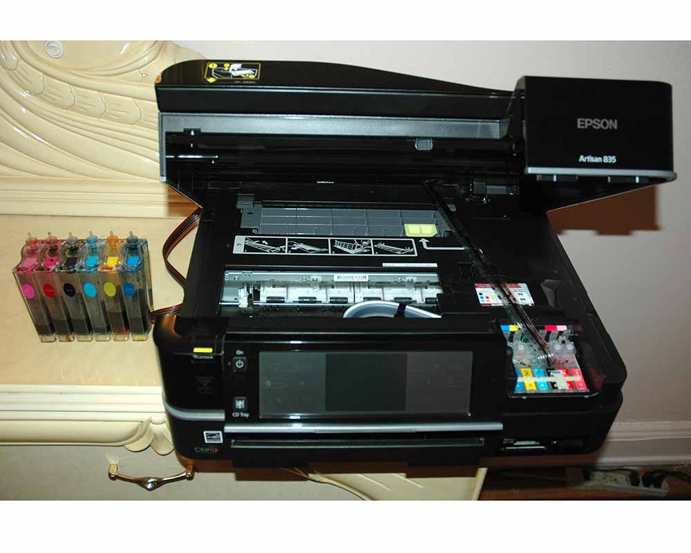

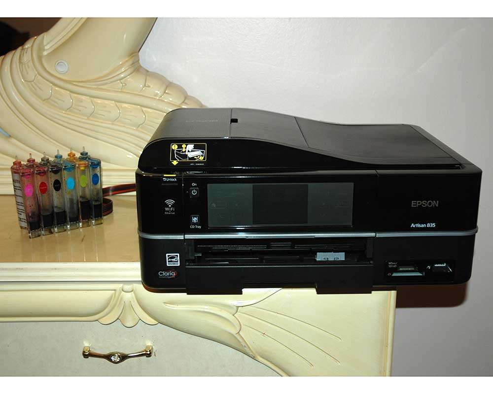

Если можно , то покажите ещё фото самого МФУ .

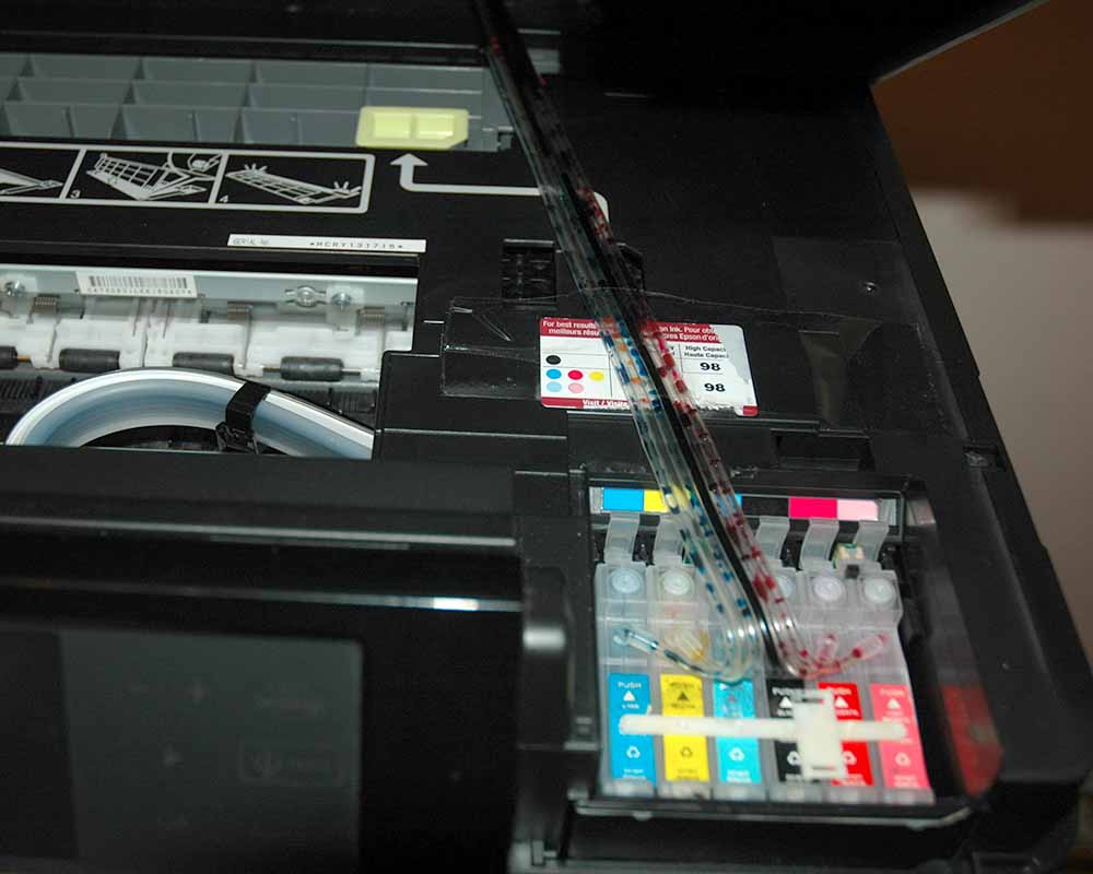

| Сообщение #15 Отправлено 03 ноября 2014 - 19:00
nikola1966,
Имелось в виду " с паузами "
nikola1966,

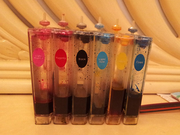

У вас серьезные проблемы с снпч , блок картреджей не герметичен , из-за этого в систему подачи чернил к ПГ ( та что встроена в сам принтер ) насосалось полно воздуха . Из-за этого и появились проблемы .
А чернила вообще кошмар ( как я вижу ) надо их сменить тоже вместе с снпч
nikola1966, вам надо заменить саму снпч и чернила ( оставить только чип эмулятор оригинальных картриджей ) , чернила лучше брать от epson L800 , они для вашего мфу самое то что надо .
nikola1966,
Его не должно быть не в чернильном шлейфе снпч , не в чернильном шлейфе что встроен в сам МФУ !
Здесь только прочистки помогут .
4-5 прочисток с паузами 20 мин между каждой .
nikola1966, повторяю , у вас проблемы с самой СНПЧ , блок картреджей на ней не герметичен , идет подсос воздуха , вот и все проблемы .

| Сообщение #16 Отправлено 03 ноября 2014 - 19:42
Привет nikola1966. Вот хорошо что выложили фото принтера. Теперь примерно видно какие причыны у принтера. Как писал уважаемый combain надо сначало избавиться от этих чернил и взять новые, нормальные чернила. Промыть всю систему (СНПЧ и картриджы )а потом залить свежие чернила и смотреть уходят чернила обратно в ёмкости или стоят на месте. А так как сейчас это надо прокачать всю систему (выкачать воздух из системы) и потом сделать штатную прочистку принтера с паузами. Если чернила уходят обратно в ёмкости смотреть где система хватает воздух (плохая герметизация). В КРАЙНЕМ случае куда подходит шлейф к катрижу проклеить клеем (хуть какая та будет герметизация). Ну лучше взять новую СНПЧ. Если печатаете немного то можно поставить ПЗК (проблем будет меньше чем с СНПЧ). Ну это моё мнение. Решать вам.
