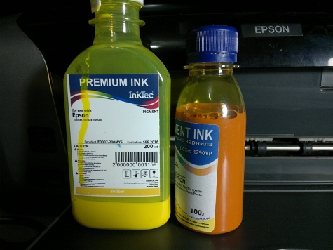

По случаю приобретения принтера wf-7015 заказал снпч и чернила на resetters.com. Однако, похоже я ошибся с выбором чернил - заказал и получил чернила DCTec DC-R290(P) (комплект четырех цветов). Взглянув на баночку чернил с желтым пигментом, я увидел что они немного темнее, чем тот же желтый inktec e0007, да и цвет там скорее оранжевый, чем желтый. DCTec DC-R290P предназначены для перевода шестицветных фотопринтеров на пигмент, поэтому для сохранения более-менее адекватной цветопередачи на изначально пигментном wf-7015 придется купить другие чернила? DCTec жалко оставлять не у дел, хорошие чернила же. А выборочно заменить его на инктек рука не поднимается, да и мало ли что, вдруг несовместимость. Это конечно можно проверить, но всё же...
Если менять чернила, то какие тогда лучше взять? Есть сомнения насчет inktec e0007, какое качество попадется - неизвестно. Подойдет ли Ink-mate серия EIM-100? Правда, он у нас дороже, чем указанный выше DCTec...
Чернила для WF-7015 пигмент DCTec DC-R290YP или дркгие?

Возможно по поводу серии чернил вам дадут более правильный совет, хочу лишь сделать небольшое замечание - приобретая пигмент от разных производителей, визуально цвета могут сильно отличатся, но при печати, цветопередача нормальная. Но если предположим какие то цвета одного производителя а какие то другого, цветопередача может сильно исказиться. Тоже самое происходит при смешивание цвета от разных производителей. Пример: принтер Epson B300. Заливал в ДЗК пигмент слитый из оригинальных картриджей, цветопередача идеальная (как и должно быть, по сути печать на оригиналах). Заливал полностью комплект чернил Китай, цветопередача тоже вполне удовлетворительная. При комбинации три цвета оригинал + синий Китай - цветопередача сильно исказилась

Фирменный эпсоновский жёлтый он такой и есть, больше на оранжевый похож. Ярко жёлтый это в принтерах HP и Canon.
Но с другой стороны, что то у вас слишком уж темноватый получился пигмент от диситека, хрень какая то. Попробую сфоткать у себя.
Серии 290\t50 пигмента, работать будут, но плохо. На быстрых режимах будут полосить. Заливал пигмент диситек от полотеров, получилось нормально, но дорого.

pepsiman, спасибо, комбинировать чернила от разных производителей точно не буду.
Alex..., наверно и на обычном качестве в настройках тоже будут полосы, ведь это довольно быстрый режим (у wf-7015 это 15 листов А4 в мин).
