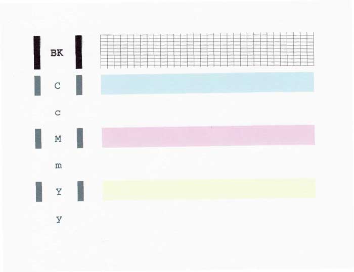

Такая беда приключилась. Станок MP160. Установил СНПЧ "Lite Print". Согласно мануалу по установке, который прилагался в комплекте, ёмкости с чернилами поставил просто на стол рядом с принтером (это к вопросу о балансировке. Тогда я о таких тонкостях не ведал). Чернила приобрёл "InkTec Dye InK". Чёрную головку оставил родную, а цветную приобрел новую, потому как родная умерла (я так думаю) от долго безделья принтера. Всё подключил. Работало первый месяц без проблем. Печатал очень много. Особенно - фотопечать на различных видах бумаги. И вот последняя фотка размера 10х15 пошла полосами и тускной цветовой гаммой :( Когда печатаю картинку на А4 обычном листке - то качество относительно нормальное. А вот с фото печатью на глянцевой фото бумаге - беда. Сделал печать проверки сопел... И вот - Приехали...
Многочисленные попытки утилитами промыть дюзы не помогли... полосы маленьких "с" и "y" Отсутствуюют напрочь. У кого какие соображения по этому поводу? :(

Syopa, cмысл ставить на принтер СНПЧ? Разбираешь цветной картридж CL-41, мочалки вынимаешь и заливаешь в камеры чернила, в каждую камеру мл по 20 так чтоб приемные фильтры накрыло. Места там для чернил - помойка!
У меня так и печатает, для контроля еще можно переделать верхнюю крышку картриджа в прозрачную.
Разбирайте картридж, мочалки вообще нафиг. Заливайте стеклоочистителем промывайте. Я при тяжелых засорах фильтры шилом вообще пробивал - и ничего принтер печатает
Эти мочалки в картриджах созданы только для того чтобы засох сам фильтр, имхо
СНПЧ для принтера вообще ненужно. Лучше выведите внешний выброс из памперсов, больше пользы для принтера сделаете.

И не получится. Сколько раз убеждался что тест сопел если фильтры забиты ничего не доказывает. Потом при промытом картридже печатают все цвета

И снова здравствуйте :( Не везёт мне с картриджами чтото. Уже несколько штук сменил и постоянно одна и та же болезнь - со временем пропадает светлый желтый. На распечатке проверки сопел маленькая буква "y" и две черные полоски возле неё есть, а самой светло-желтой полосы нету :( Скан проверки не выкладываю, потому, что пытался его отсканить, но сканер не хочет видеть и обычной желтой полосы :(
