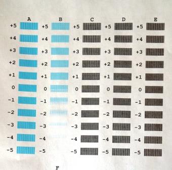

Проблема: не могу выровнять печатающую головку - пропадает синий цвет.
Прикрепленное изображение: выравнивание.jpg
Куда копать? Чернила? Голова? Чернильницы?
Никакие прочистки, отстаивания не помогают.

Проблем с цветами нет.
Синий цвет пропадает только при распечатке шаблона выравнивания ПГ.
При этом без проблем могу напечатать лист А4, заполненный синим цветом.

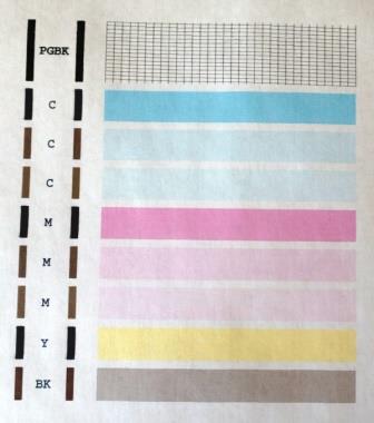

  • Прикрепленное изображение: тест дюз.jpg

Сегодня прочистил: RSL, NRS, RSL. Результат не изменился: Тест дюз - нормальный, Шаблон выравнивания - пропадает циан.
И ещё в тесте дюз печатается несколько полос циана и мадженты. Может эти полосы печатаются разными соплами (1пкл и 5пкл)?
