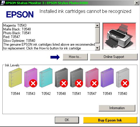

Собрал все назад и опять таже проблема. Status Monitor ругается что нет чернил... Причем не во всех картриджах.
Если запустить из драйвера процесс смены картриджа, он ругается что вставлен неоригинальный картридж EPSON и не принимает его.
Блин не могу понять, вначале работало же, и с этими картриджами и с RDM....
