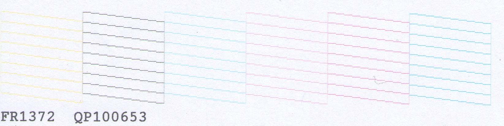

Хороший тест! Продолжайте печатать.
| Сообщение #13 Отправлено 27 января 2013 - 14:12
Мне надоело говорить об очевидном: штатный тест дюз показывает, что все "пъезонасосы" исправны, а дюзы проходимы. Далее следует проверить долговременную работу . Т.е. , следует произвести печать одноцветных заливок на максимальном для конкретного принтера формате. Это поможет выявить проблемные каналы подачи чернил или проблемные чернила.

А я узрел на тесте дюз косые дюзы, так что 7 и 9 пост как собаке пятая нога. Это моё мнение.

Может быть и пылят чернила, я этого не увидел, повторю, я увидел косо-плюющие дюзы. А это сменой чернил (конечно же, кроме оригинальных) не исправляется.
