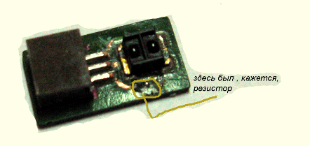

Разобрал МФУ, снял PW датчик из головки и обнаружил:
- дорожки платы, где не было лака - сгнили,
- деталька, по-видимому, бывшая резистором отвалилась,
- оптопара на месте, разъем на месте,
- светодиод звонится в одну сторону.
В связи с этим, уважаемые форумчане вопрос:
1) подскажите схему этой платки;
2) номинал пропавшего резистора;
3) где в г. Воронеже можно купить эту детальку: Board ASSY., Detector, PW Stylus CX3500/4100/4700 код 2109393/2109392/[2088504]?
