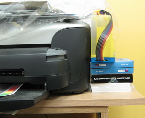

брал я его с рук, заправлен он был ОСР для него спеиальным пигментом, принтер не мог напечать одного листа А3 без полошения! Я принтер промыл от пигмента и ГОД печатал водянкой Хамелеон ER-270 (спасибо Евгений26 !!!), все в порядке, с длинными простоями и без простоев в потоке - все отлично: полошения , засоров НЕ БЫЛО ! НО ! Совесть меня мучает отдавать людям фотки которые через полгода потеряют цвет !
И теперь он переведен у меня на пигмент Хамелеон Ep-7800 ! уже несколько дней он печатает :-) полошения и каких-либо других проблем нет пока :-) качество печати - отличное ! Печатаю на Люстере от Епсон (А3 формат)

zhivchik, там все свежее было :( мне вообще кажется, что он не печатал не из=за чернил, а из=за криво установленной СНПЧ !
я то банки вон как задрал ! мало кто на такое осмелится :-) край воздушного тверстия намного выше пластины дюз, ибо конструкция картриджа и и его полная заправка диктует именно такое положение !
