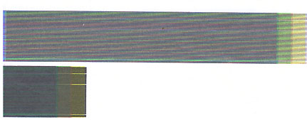

Epson 1410 , установлена снчп ровно год , пару недель назад выдал такой тест дюз . Собрался отвезти в ремонт, поставил заглушки , принтер простоял неделю , перед выездом решил еще раз распечатать -все нормально..! Не прошло и недели ...та же проблема, любое фотоизображение просто заливает смешанными цветами. Прошу помощи, может кто то сталкивался с подобным.
  • Прикрепленное изображение: test.jpg

Не знаю что скажут профи, но я бы в первую очередь ПГ на другом принтере проверил, можно и на 270-ом
|    Сообщение #3 Отправлено 25 января 2013 - 15:32   koka
коротит...либо залили (чернила, жидкость) на шлейфе, в колодке соединительной...либо в самой ПГ.
