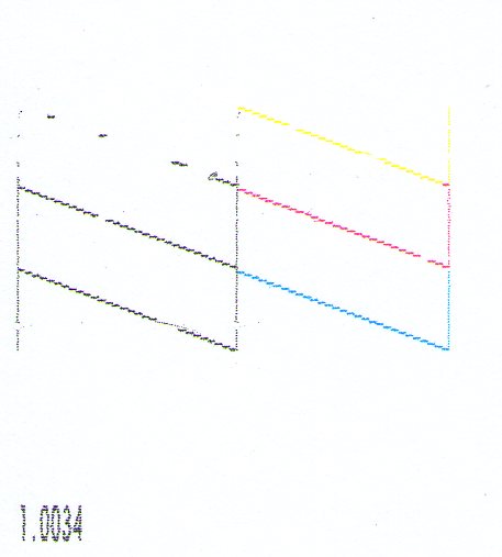

Помогите разобраться с ситуацией:
Есть принтер Epson SX130 и ПЗК запрвленные чернилами Patron (пигмент). Печатал этот дуэт год без особых проблем, причем часто и не мало. Постоял пару дней с опустевшим до капли черным картриджем и начались проблемы - черный полосит, желтый вообще пропал. Циан и мажента 99% дюз работают. Вот скан теста дюз:
Прикрепленное изображение: ПЗК.jpg

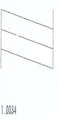

Дабы своими силами помочь бедняге, купил промывку (тоже Patron для пигментных чернил) и промыл ПГ (шприц с теплой промывкой на штуцер). Вставил ПЗК - результат тот-же (как будто и не мылось ничего). Вставил оригинальные картриджи и о чудо, почти все в норме. Вот скан черного на оригинале:

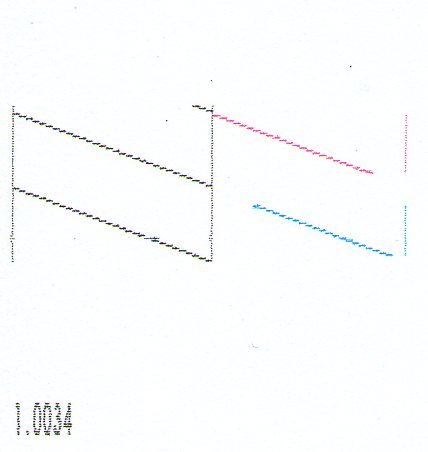

и скан цветных оригиналов с черным ПЗК (черный ориг. кончился):
Прикрепленное изображение: Цв - ориг, черн - ПЗК.jpg
Решил я из всего вышесказанного что проблема в ПЗК и пошел в магазин за новым комплектом ПЗК и чернил того же производителя. Принес, заправил новые ПЗК новыми чернилами, вытащил старые ПЗК, поставил новые ПЗК, сделал 2-3 прочистки через драйвер. Результат как на первом скане теста дюз, как будто я с принтером вообще не возился...
Прошу опытных форумчан подсказать куда рыть, ато голова уже пухнет, в глазах рябит от чернил, а принтер в офисе стоит и с ним стоит вся работа.
