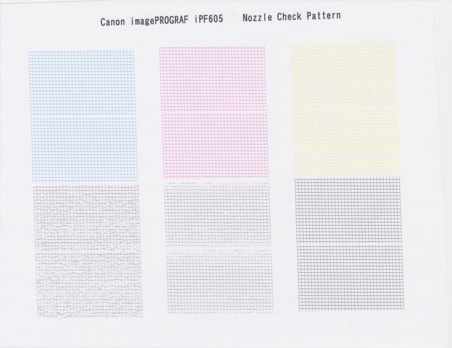

Вышла из строя головка PF-03 Canon iPF605 отработала хорошо,претензий к ней нету. Отпечатала по рулону 610 мм на 220 м, ватмана около 2000 листов формата А1, но и по мелоче, по времени 1,5 года.Работаю на неорегиональных расходниках, спасибо ваше форуму научили.Хотелось бы спросить мнение спецов: по какой причине вышла из строя головка, электроника или сопла забились? Проверку сопел из сервисного меню прилагаю.Если конечно это возможно, просто очень интересна причина. Заранее спасибо.

|    Сообщение #2 Отправлено 25 января 2013 - 12:45   Freeman Pro.
Электроника. Дешифратор в ПГ вышел из строя.

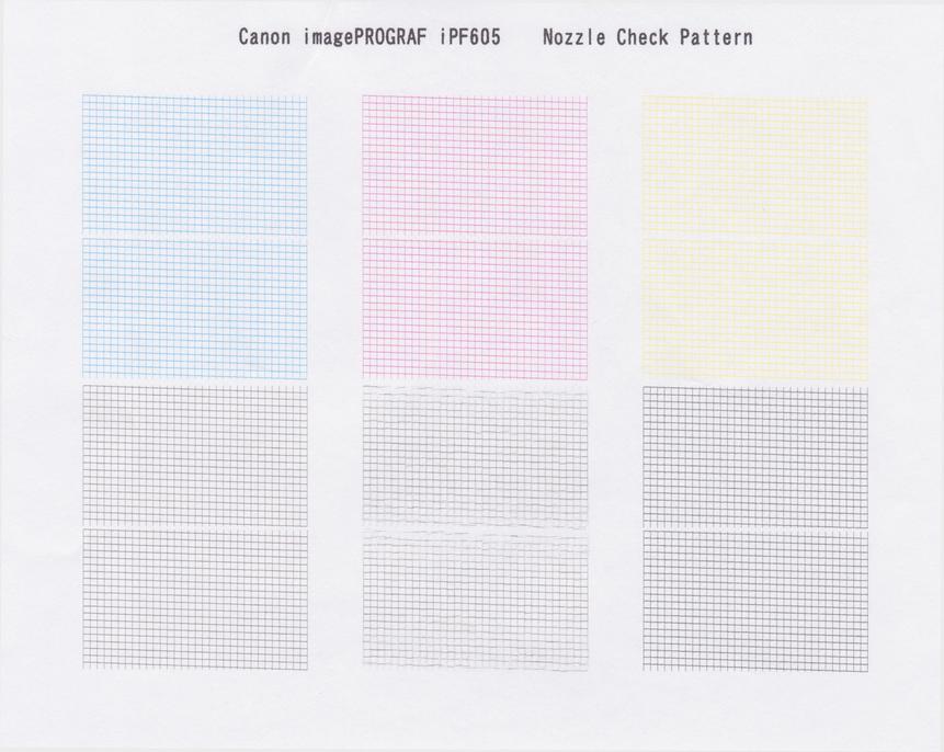

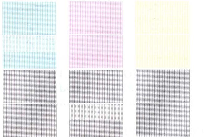

На сервисном центре была произведена замена печатающей головки. После установки новой головки через некоторое время качество печати стало ужасное. Черный цвет "размывает" до ужаса - смотреть глазам больно. При очистке головки качество улучшается, но не намного и не надолго (на пару листов А1). Из-за чего может быть? Прилагаю проверку сопел до и после очистки головки.
После очистки (не прикрепилось к предыдущему посту)
  • Прикрепленное изображение: До.jpg
  • Прикрепленное изображение: После.jpg

|    Сообщение #6 Отправлено 25 июня 2013 - 17:35   crank
Неоригиналы, они сюрпризы бывает подкидывают.СЦ претензии не примет. :unsure: Может стоит голову "прокапать". :ilove-r-ru:

|    Сообщение #8 Отправлено 25 июня 2013 - 20:23   Dorogon
Картрижди в том то и дело что не заправляли, а покупали новые...
