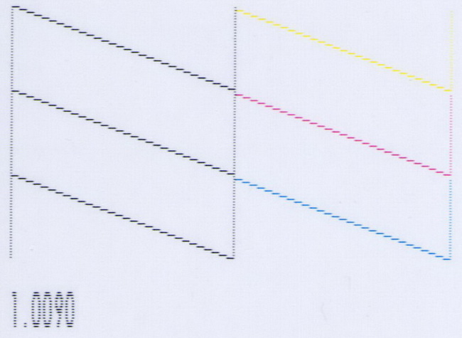

Вот наверное 1,5 года печатал этими чернилами, пока не начались проблемы: горизонтальные полосы (через равные промежутки малозаметные красная и зелёная полосы рядом, при печати на обычной бумаге; на фото бумаге полосы видны намного больше, что меня не устраивает). При чём появились проблемы буквально месяц назад, и не понятно по какой причине. С того момента картриджи не менял. Тест дюз хороший. В чём может быть проблема? Помогите пожалуйста! :rofl:/>
Прикрепленное изображение: дюзы.jpg - Сканирование теста дюз на фотобумаге.

Тест дюз хороший.

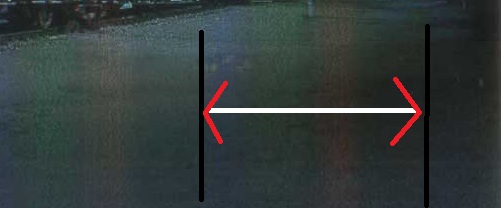

Энкодерный диск смотреть надо, имхо. Если замерить расстояние от начала дефекта до начала следующего дефекта
Прикрепленное изображение: 111.jpg
и разделить на 3,14 то должен получится диаметр вала протяжки бумаги. Если так, то возможно энкодерный диск загрязнен.
