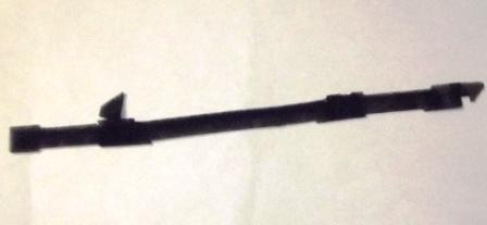

При печати выпала черная поролоновая полоска, откуда неизвестно. Теперь буквы пляшут. Что делать?
| Сообщение #2 Отправлено 21 января 2013 - 18:05
Либо кто то приклеил её туда дабы обесшумить движение шлейфа, либо вытянули по неаккуратности паралон поддона(то что находится под бумагой, и куда льются чернила при печати без полей). Фотку полоски выложить нет возможности? Ато хрустальный шар не работает:).
| Сообщение #3 Отправлено 21 января 2013 - 18:16
если пляшут, значит шлейф смотрите, эт он виноват, гад...
| Сообщение #4 Отправлено 21 января 2013 - 18:37
Или каретка во время печати прыгает задеваясь. В этой моделе относительно мало места для прокладки шлейфа, акуратно чтобы.

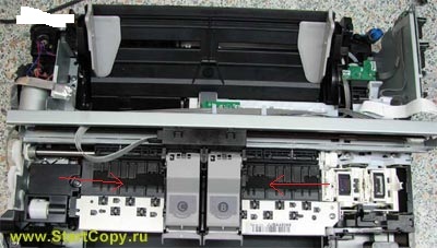

Угу, паддон это. Запарковать каретку. Промыть(под краном) паралон, просушить(на батарее пару часов), посмотреть-совместить вырезы в паралоне и корпусе(слишком длинные отростки можно и отрезать частично, главное чтоб не выпал). И поставить на место так, чтобы не цеплял\мазал бумагу. Зазор должон быть. Если при мойке сушке порвется нечаянно - то вырезать аналогичный. Главное чтобы был не толще.
Вид принтера сверху. Красными стрелками это паралон поддона.

andrej05, если буквы пляшут, значит изгажен этой полоской диск энкодера слева. Принтер разобрать и диск аккуратно протереть салфеткой атистатической, диск при этом вращать не рекомендуется!
