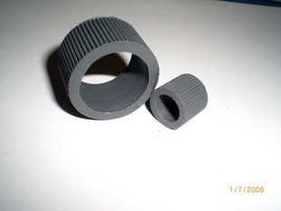

Нужно подобрать подходящий по размеру ролик подачи бумаги (paper pick up roller) для моделей Epson B300, B310, B500, B510 (верхний подающий лоток)
Родные не могу найти, если сравнивать с роликом от Т50 например, то у Т50 он по диаметру, на пару миллиметров больше чем у В300. Ставил их, но нет уверенности, что будет работать нормально, он проскальзывает, приходится прихватывать клеем, что не есть хорошо. По ширине они одинаковые. К сожалению нет под рукой штанген циркуля, чтобы замерить диаметр. Есть возможность заказать от EPSON C63/C65/C67 и epson c110. От каких моделей может еще подойти? Заранее спасибо

Привет! Вариант перевернуть резиновую часть на 180* или полечить патен клином отпадает так понимаю?
| Сообщение #3 Отправлено 23 апреля 2013 - 07:55
Китайские зубастые резинки от R290, Т50 и Р50 прекрасно подходят, предпочтительней темносерого цвета, они более эластичные, переворачивать смысла нет, если она лысая, то ничего не меняется

B-300 не берет с нижнего лотка, а верхний работает

| Сообщение #7 Отправлено 26 сентября 2015 - 14:56
Нижний ролик можно поменять не разбирая принтер по размеру он идентичен ролику разделения бумаги от Т50, но не всегда помогает, там с обратной стороны где дуплекс ставится, пять больших роликов, тот который соприкасается с разделительным, стирается сильно
