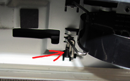

Здравствуйте! Суть проблемы: после нескольких дней очень активной печати держатель шлейфа начал сильно биться об метталический корпус. Насколько я понимаю пружина должна крепится к держателю шлейфа,и не давать ему биться о корпус,но выскочила. У кого есть такой принтер - скиньте фото или расскажите, как она у вас стоит. Качество фоток плохое, могу на емайл выслать фото хорощем качестве если нужно.

Я умею фотографировать,но больше 100Кб нельзя загрузить-вот и пришлось сжимать. По сути вопроса Вы можете подсказать? Вы же занимаетесь их адаптацией под печать на дисках - у Вас такой проблемыы не было?

..я не могу понять вопрос. Разве можно что либо понять с этой кляксы, которую Вы фотографией называете? Забросьте файл на файлообменник (только без рекламы) и дайте ссылку.

на фото видно небольшую черную пружину нижний конец которой просто торчит наружу, нсколько я понял она должна крепиться к метталическому держателю шлейфа и удерживать его в среднем положении, не давая сильно биться о корпус (на фото слева есть черный небольшой квадрат из мягкого материала).У меня несколько плоттеров HP никогда такой проблемы не было. Если бы увидеть как она должна крепиться...
где ж вы на шлейфе там увидели металлический держатель??
Черная пружина должна создавать небольшое натяжение для шлейфа. Пружина подпружинивает блестящую скобу из 3мм проволоки.
Смотрите может шлейф цепляет где то за корпус. Снимите крышку в конце то концов, что бы что то можно было увидеть.

"Черная пружина должна создавать небольшое натяжение для шлейфа. Пружина подпружинивает блестящую скобу из 3мм проволоки."
Так вот как раз эта блестящая скоба в свободном положении. Пружина ее не подпружинивает и при движении каретки справа на лево эта скоба бьется издавая громкий звук. Вы не знаете как эта пружина должна крепится к скобе?

Когда каретка идет влево, то эта пара (пружина-скоба) должна прижимать шлейф к вертикальной части шасси.
Когда же каретка находится в исходном (запаркованном) состоянии, то пружина- скоба слегка натягивает шлейф, поддерживая его от провисания вниз. Скоба при этом находится попендикулярно вертикальной части шасси. Вот и вся механика.
