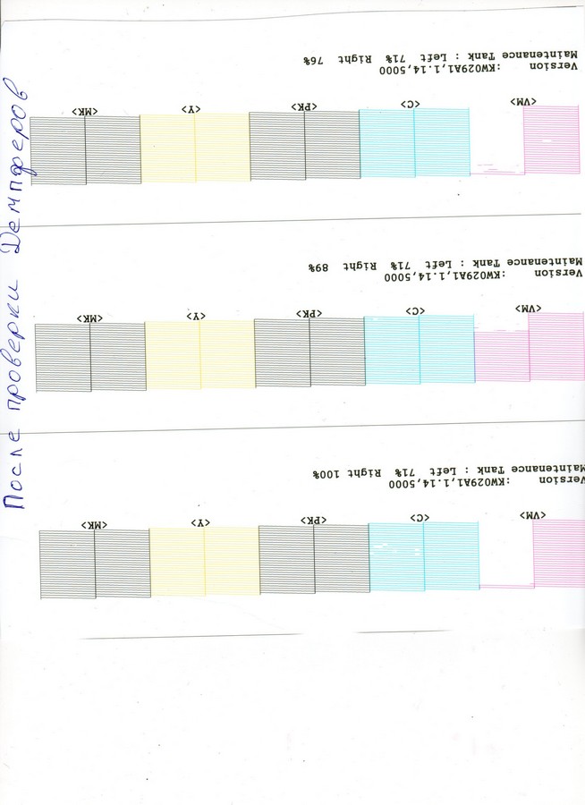

Принтер Epson Stulys pro 9700, Изначально красный цвет в ДЗК был на минимуме, не меньше, как раз по риске минимума. Немного печатали на такой позиции. После чего 10 дней простоя в праздники. После праздников долили чернила. плохой тест дюз. Сделали несколько усиленных чисток. Все прошло, хороший тест дюз, но при печати через 0,5 м. полосил. Проверка дюз- красные забиты. Опять чистки. Тест дюз нормальный, при печати опять полосит и т.д. Было принято решение сделать прочистку чистящей жидкостью Inktec для термо и пьезо принтеров. после прочистки ничего не изменилось, ситуация аналогичная., через 0,5м.-полоски.
Перечитали все форумы, решили проверить демпфера. Вскрыли, посмотрели, ничего не увидели и поставили обратно. После чего неск. усиленных чисток- тест дюз еще хуже. В этот раз пропала левая половина красного. Опять сняли демпфера, поменяли местами. та же картина. дали принтеру отстояться 8 часов, тест дюз -почти половины красного нет!
Парковку чистили, капу чистили, бутерброд делали!!!
Когда парковку, вайпер, капу почистили все заработало, но не на долго. После нескольких отпечатанных плакатов та же история. Заменили проблемные чернила (красные), и еще раз прочистили парковку, капу, вайпер. Все снова заработало, но после отпечатки одного задания делаем проверку дюз - красный забит. Делаем обычную чистку через утилиту, после проверка дюз - все идеально. Печатаем ровно одно задание - все идеально без полосок. Если начать печатать второе задание - полосит. И снова проверка дюз, чистка. И так после каждого задания.
После прочиски - идеальный тест дюз, через час после проверки-дюзы постепенно пропадают, через пять часов- половина пропадает полностью. опять прочистка-краска накачалась в голову, тест дюз- ок. , затем постепенно все хуже и хуже.
В общем сил больше нет, помогите разобраться, пожалуйста.
Epson 9700 полосит, забиты дюзы. Помогите, плз!

вот загадка в том, что забиваются не все, а одна половина Мадженты! На данный момент склоняемся к тому, что засор в башке.

DC-AC, г. Ангарск. В нашем городе спецов толковых нет.Ближайшие только в Иркутске. Хотелось бы своими силами обойтись,т.к возить такую дуру за 50 км туда-обратно не хотелось бы. И, кстати, вот что: делаем бутерброд- помогает, но не надолго, так что решили, что все-таки засор а голове. Пока решили придерживаться рекомендаций Dmitriy_KZ. Да поможет нам обратный отсос!

otkati golovu v krainee levoie polojenie - eto mesto gde mojno na golovu snizu posmotreti. Snimi jashitnii kojuh 4tobi ne meshal osmotru golovi. Esli na golove kapli kraski, zna4it mogut biti 2 pri4ini: lobo parkovka libo vaiper.
Ia dumaiu - vaiper, sudea po tvoim opisaniam.
Proveri - esli rezina o4eni miagkaia, nujno meneati, ona ploho ubiraiet krasku s golovi i sootvetstvenno kraska ostaiotsea tam , nu i zabivaet diuzi.
Kogda ti 4istish vseo - golova 4istaia - i test idealinii
| Сообщение #14 Отправлено 27 января 2013 - 15:48
vdg333, действительно,резина очень мягкая там, но капель не видно. Спасибо за подсказку, понаблюдаем, и обязательно заменим. Если есть совет где можно подобные запчасти за недорого приобрести, будем очень признательны!
Dmitriy_KZ, ваш метод подействовал. Отсос+заказчка на ночь интековской промывки помогли. Уже отпечатали несколько метров печати, все ОК. Позже напишу итог, т.к боимся что это временный эффект. 3 дня дали принтеру на испытания.

Однозначно - осадок на фильтре внутри ПГ. Лечится обратным отсосом (правильным, конечно! видел на Ютубе, как делают - жесть!!!)

Ребята, спасибо всем кто принимал участие в обсуждении моей беды! После обратного отсоса все наладилось. (не сглазить бы). 1,5 недели много печатаем, такой проблемы больше не возникало. После всей этой кама-сутры пришли к выводу, что причина- недобросовестный поставщик и его перемороженные чернила. Dmitriy_KZ- отдельное спасибо!
