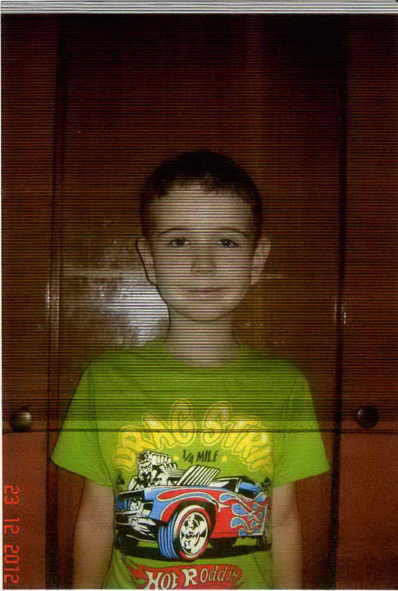

Уважаемые форумчане, имею такую проблему на своем древнем с43. С некоторых пор на отпечатках стали появляться тонкие черные линии. Получается, что самопроизвольно срабатывает одна из дюз ПГ. При печати нескольких снимков может отпечатать без проблем, а может оставить одну или несколько черных линий на снимке. Обидно, когда фотография А4 почти отпечаталась, и вдруг поперек всего отпечатка рисуется одна или несколько линий. Промывка в соответствии рекомендациями результата не дает. Перерыл интернет, ответа не нашел. Может быть кто сталкивался с такой проблемой? Понимаю, что на эту модель не найти ПГ. Но выбрасывать жалко. Качество печати вполне приличное. Единственная трабла... Прошу сразу не пинать и не посылать по определенному адресу.

у меня была такая проблема на 2ух или 3ех B300, что самое интересное, принтер не может печатать без полей, а линия выходила за пределы печатной области. Чем лучше качество печати тем меньше расстояние между линиями. Оказалось что это что то с ПГ. Не стал долго экспериментировать, подкинул другую ПГ, проблема ушла, так что не стал ковырять ни электронику, ни шлейфа. У вас возможно и другая причина, плохой контакт шлейфа, или где то залиты контакты в разъемах крепления шлейфов. Поэкспериментируйте, появляется ли линии при печати листа А4 при полной желтой заливки, печать с полями и выходят ли линии на поля непечатной области, что происходит с линией при разных качествах печати

Самое противное, что это не зависит от установленного качества печати. Линии могут появиться когда угодно и где угодно. Иногда до десятка проходов головки оставляют тонкие прямые линии. Иногда коротенький фрагмент. Может несколько отпечатков А4 отпечатает нормально. Перетыкание шлейфов никак не отражается на проблеме. Очевидно, что происходит ложное срабатывание одной паршивой дюзы. Конечно, попробовать бы поменять ПГ, тока где ее сейчас возьмешь...
Кстати о том, что линии паразиты действительно могут выходить за пределы основной печати. Думаю, это связано с тем, что при заходе головки на уровень поля, где изображения нет, все дюзы отключаются, но так как головка проходит немного дальше, дюза-паразит остается открытой и оставляет за собой полоску. Каждая такая линия - это шрам на сердце!

Очень похоже на то, что в определенном положении коротит сигнальный шлейф к ПГ вследствие его износа (потертости, надрывы). Осмотрите его внимательно, особенно в тех местах где он при определенном положении ПГ прилегает к металлическим частям принтера. Как правило, лечится заменой на заведомо исправный шлейф от умершего С43-благо их еще как грязи.

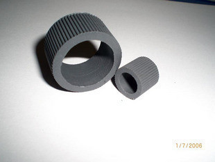

Небольшая просьба, не могли бы вы если не трудно замерить диаметр и ширину втягивающего ролика на подаче бумаги у ваших принтеров С42-С43, если есть возможность сравнить с роликом от шестицветников Т50 и его братьев, нужен на пару тройку миллиметров меньше в диаметре, не могу подобрать на В300

Речь об этом полуролике - недоролике который бумагу подхватывает? Или все-таки о дальнейшем механизме?

с сапопов посмотри...похожи.
| Сообщение #14 Отправлено 24 января 2013 - 07:50
По крайней мере на с43 ширина ролика составляет 14 мм. По поводу диаметра сказать не могу, ибо надо разобрать пол принтера. Как я понимаю, это не более, чем резиновое кольцо с рубчиками, которое надевается на некруглую пластиковую обойму, напоминающую полумесяц.
| Сообщение #15 Отправлено 24 января 2013 - 21:15
pepsiman На СХ4300(он разобран)диаметр-33,5мм, ширина-11,5мм,а на С42 диаметр-33,5мм, ширина-13,5мм(он собран,но как смог залез,ширина точно,а диаметр скорее всего точно)))
