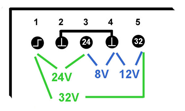

И у мну умер при аналогичных симптомах, подключен был через сетевой фильтр, недавно был заправлен краской ОСР, отпечатано от силы за 2 года эксплуатации 200-300 фото 10*15 и может листов 500 текста.... дежурного напряжения на 1 контакте БП нет, вместо 28 чуть больше 8 вольт вместо 32 10.8, имею всеже подозрение на БП или плату управления, как проверить?
По моему, все нормально у вас с напряжениями. Просто из за неисправности блок питания не выходит на нормальный режим.

А какое должно быть дежурное напряжение? На одном из форумов написано про подачу 1,5V , для запуска БП.

vvp13,
Не знаю, какое дежурное напряжение имеете в виду.
Если на контакте "1" нулевое напряжение, нижняя часть "импульса", что я нарисовал, то на контактах "3" и "5" имеем "неполное" напряжение, примерно 8 и 12 вольт. Теперь от этих контактов мерим напряжение относительно контакта "1". Если применили стрелочный вольтметр, то имеем "верхнюю" часть импульса, из за тока через вольтметр. Теперь на выходе (контакты "3" и "5") должно быть "полное" напряжение, примерно 24 и 32 вольт, плюс или минус напряжение на контакте "1", а это будет примерно плюс или минус 1,5 вольта.
| Сообщение #16 Отправлено 05 сентября 2013 - 18:36
У меня Canon Pixma MP600 , распиновка на БП не совпадает . 1-3 похоже 32V(30) 1-5 24V(20) 3-4 12V(9.7) 3-5 8V(7,
, напряжения без нагрузки, под нагрузкой падают. МФУ не включается, сгоревшего не видно.
