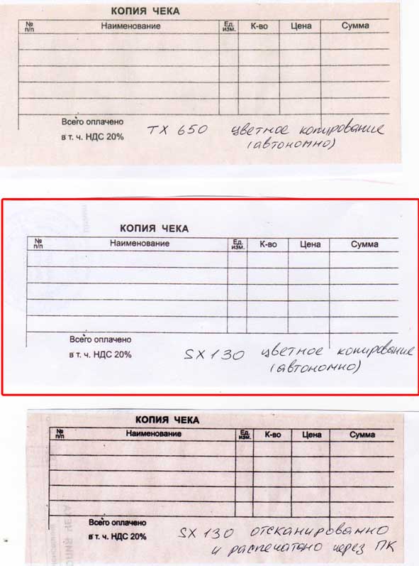

|    Сообщение #4 Отправлено 18 января 2013 - 22:15   taibisi
а вот и собственно что получается на sx 130 в автономном режиме.изображение по середине. возможно ли сбой в электронике или какой профиль в самом принтере (на сканере) слетел ? Лампа на сканере вроде в норме, белая полоска тоже.

|    Сообщение #5 Отправлено 19 января 2013 - 04:14   гога 2
А оригинал (сканируемый бланк) и впрямь серорозовый? Имхо средний как-раз правильный.
|    Сообщение #6 Отправлено 19 января 2013 - 13:13   taibisi
оригинал действительно серо розовый желтый (но не в цветах дело) контрастность меня больше интересует....
