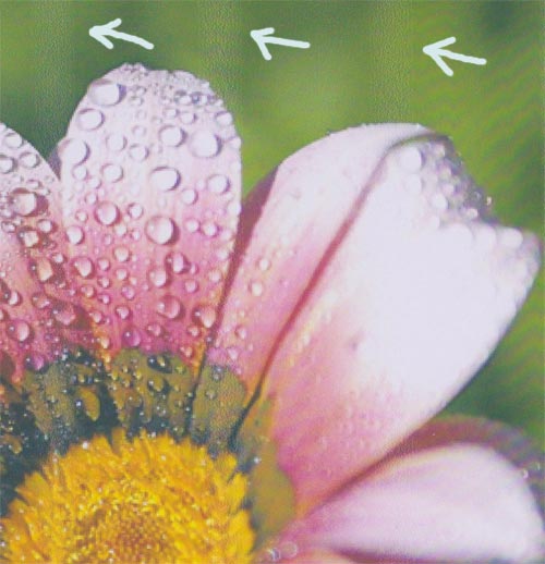

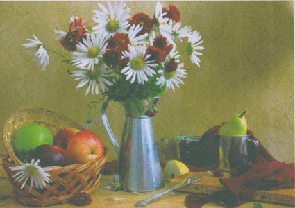

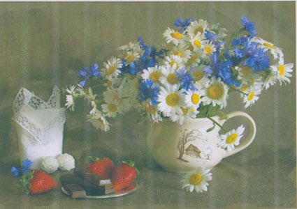

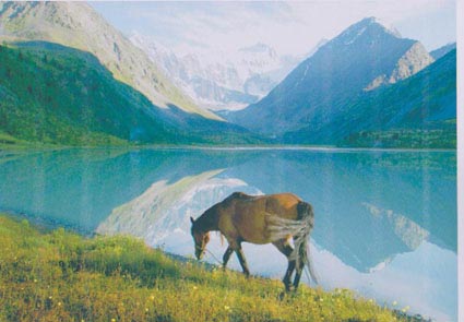

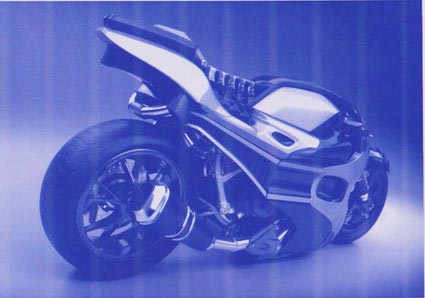

Здравствуйте, уважаемые форумчане! Приобрёл струйный МФУ Canon PIXMA MP235.
Вообщем за его цену устройством доволен, но с самого начала (с оригинальных картриджей) пристутствует деффект печати - полосит.
Прилагаю изображения (представленые отпечатки формата А4, среди них также один удачный). Полосы равномерные по всему листу, светлые.
По ощущениям от печатываемого цвета не зависят.
Бывают приемлемые отпечатки где полосы едва заметны или не заметны практически совсем.
Но такое случается реже чем наличие дефекта светых полос. Может вал какой или прижим следует подтянуть.
В данном вопросе новичёк, прошу советов и диагноза данного явления с моим МФУ.
  • Прикрепленное изображение: 013.jpg
  • Прикрепленное изображение: 008.jpg
  • Прикрепленное изображение: 010.jpg
  • Прикрепленное изображение: 009.jpg

По фоткам в первом сообщении я понял, что полосы идут по направлению движения бумаги?
|    Сообщение #7 Отправлено 17 января 2013 - 21:24   Cathmor
aaaa,
Полосы идут поперёк длины листа А4.
