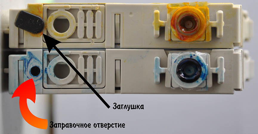

| Сообщение #6 Отправлено 16 января 2013 - 05:12
Нет опыта в использовании ПЗК, но похожая ситуация с СНПЧ происходит если доноры стоят выше ПГ, тоже капать начинает. Вам бы сравнить с чем нибудь для начала, поставить родные картриджи например, если проблема не уйдет, тогда на принтер грешить, возможно ракель нормально не вытирает лишнее с поверхности ПГ. Но я склоняюсь что проблема в самих ПЗК, неоднократно пользователи жаловались, по моему они еще конструктивно не доросли для правильной работы. Может в самих ПЗК какую нибудь пробочку не закрыли. Я вообще не понимаю людей ставящих ПЗК, почему не СНПЧ? Если очень мало печатаете, тогда уж лучше оригиналами или переделайте под заправку родные картриджи, всего то нужно просверлить одну дырочку и купить обнулятор, чтобы чипы сбрасывать. Зато как правильно будет работать родной картридж, он то конструктивно грамотно сделан в отличии от ПЗК. ИМХО
| Сообщение #7 Отправлено 16 января 2013 - 09:20
С оригинальными картриджами всё было отлично,скорее всего дело в ПЗК, наверное буду покупать СНПЧ, так как оригинальные картриджы для этой модели ещё не научились заправлять на сколько я знаю.Если Вы чтото знаете о заправке таких картриджей, буду благодарен за нформацию.
| Сообщение #8 Отправлено 16 января 2013 - 09:38
плохо знаете...научились и "бнулятор" есть для родных...и заправлять можно...

Спасибо за информацию, буду доставать свои старые оригинальные чернильницы и пробовать заправлять, после того как куплю программатор.

А где можно найти более подробную информацию по заправке оригинальных T0801, 02 и. т. д для PX660?
| Сообщение #12 Отправлено 16 февраля 2013 - 16:56
| Сообщение #14 Отправлено 16 февраля 2013 - 19:14
| Сообщение #15 Отправлено 16 февраля 2013 - 19:35
pepsiman,видео хорошее, но с заправкой гемора много, проще систему поставить.
| Сообщение #16 Отправлено 16 февраля 2013 - 19:56
Заправил, правда немножко другим способом, обнулил, всё работает.
| Сообщение #17 Отправлено 16 февраля 2013 - 20:44
Да я не агитировал никого с заправкой картриджей мучиться, просто автору темы нужно было убедиться в том что все проблемы от ПЗК. А чем в дальнейшем пользоваться, ПЗК, СНПЧ, картриджами - личный выбор каждого.
| Сообщение #18 Отправлено 20 февраля 2013 - 09:07
igmendo, а каким это другим способом? Тот, что на видео, несколько сложноватый... Больше всего волнует вопрос как просверлить отверстие, и чтоб в картридж не попала стружка.

| Сообщение #19 Отправлено 20 февраля 2013 - 10:56
Та стружка которая образуется от сверления, никак не может нарушить работу картриджа и принтера, бояться нужно невидимой пылинки попавшей при заправке.
