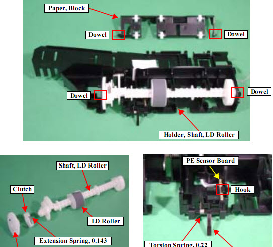

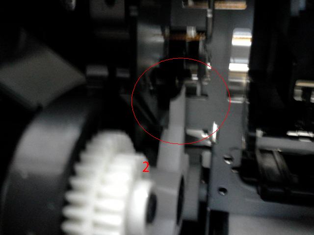

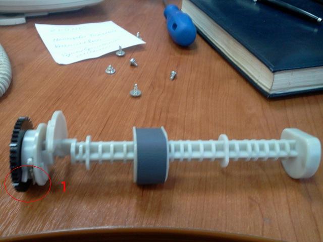

Доброго времени суток. Принесли сабж с диагнозом - уронили со стола (1 м). Удар пришелся на левый бок, где капа и ПГ. Результат - тестовая страница худо-бедно выходит с треском, т.е. ПГ вроде не пострадала. Досталось валу податчика бумаги и, возможно, датчику бумаги. Вал выбило из точек крепления и провернуло вокруг оси на дцать оборотов. Кроме того, есть отсутствующие элементы. Фото выкладываю. Просьба - выложите фото узла в сборе (думаю, что от остальных моделей сильно конструктивных разниц нет). И отдельно интересует фото узла в точке 1 и точке 2. И еще - на первом фото слева есть черная шестерня. При вращении по часовой стрелке шестерня держит вал, а против часовой вращается, прокручиваясь, с подозрительным треском. ИМХО, это и есть треск при печати. Как на самом деле должна работать эта шестерня? Заранее благодарен.

| Сообщение #4 Отправлено 14 января 2013 - 15:14
johnny1980, значит СМ Вас обманул жестоко или это был псевдо СМ. Ищите настоящий СМ и тогда тот Вам однозначно даст ответы на все вопросы касающиеся контрукции того или иного узла.

| Сообщение #6 Отправлено 14 января 2013 - 17:17
1 всё правильно...туда дуй-обратно нет
по 2 не совсем понимаю...обычно на слух, зрение и на ощупь...обычный рычаг блокировочный...отводится\блокирует ПГ при парковке.

| Сообщение #7 Отправлено 14 января 2013 - 17:42
Благодарю за ответы. Если рычаг парковочный отломан (см. фото) это критично? Или лучше поискать узел в сборе и заменить целиком?

| Сообщение #8 Отправлено 14 января 2013 - 17:45
так он вроде целый судя по фото.

| Сообщение #11 Отправлено 14 января 2013 - 18:18
2koka - рычаг отломан в верхней части. Присмотритесь, пожалуйста. Там острый угол.

| Сообщение #12 Отправлено 14 января 2013 - 18:31
ну раз сломан...нать новый...их есть у мну с "разборов"...поспрашайте у себя по месту...по СЦ, мастерским...за Н-ое количество пива отдадут.
