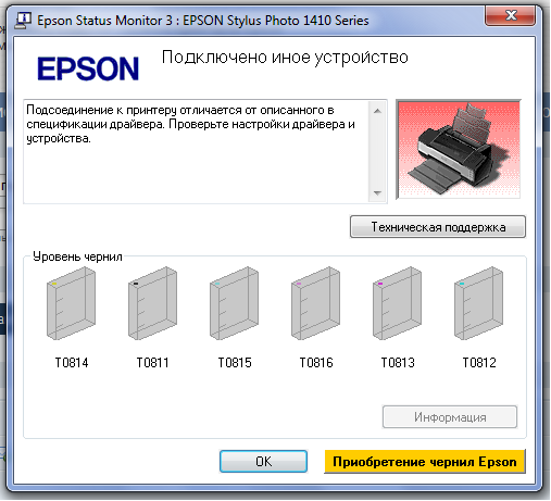

Всё собрал подключил к компьютеру, винда определила его как Epson ESC/P-R. Установил драйвера от 1410, принтер фактически появился в списке устройст, печатает, настройки бумаги можно выставить и т.п., но статус монитор пишет:
"Подсоединение к принтеру отличается от описанного в спецификации драйвера. Проверьте настройки драйвера и устройства."
Прикрепленное изображение: 1410.png
Снял картриджи и поставил СНПЧ (электронный суперблок). Принтер немного попечатал и после очередной попытки выдал красную каплю (нет чернил). Я попробовал сбросить но без результата. Хочу ещё отметить такой ньюанс, что на чипах СНПЧ написано маркером Т-50. Подходят ли эти чипы для 1410? Или мне продали не те чипы и всё дело в них?
В любом случае странно что статус монитор не показывает чернила.
Помогите решить эти вопросы. Буду примного благодарен хотя бы советом.

Оказалось что сдохли чипы. Чипы поменял - оно сново печатает.
Но статус монитор по прежнему не работает.
