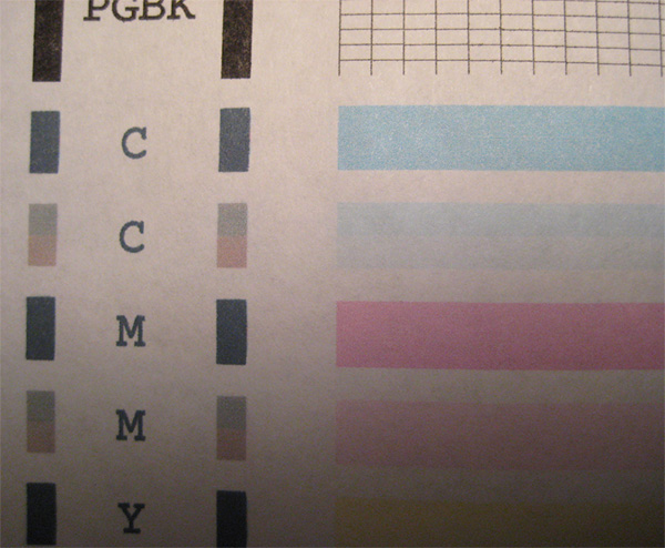

Вот такая проблема (тест сопел):
Принтер пару лет у меня, печатаю редко, не забываю примерно раз в 4-5 дн. делать отпечатки всех цветов, заправляю оригинальными чернилами InkTec (у офиц. дилера беру), лью шрпицом в родные еще картриджи. Вот такая проблема нарисовалась, на тесте сопел, там где синий светлее, на половину плохо пропечатывается (гл. очиста не помогает). Башку, сопла никогда не промывал, так как геморное сие дествие, пора?
Cyan на половину плохо пропечатывается (ip 3500) Фото проблема прилагаются

ALEX one, плохо очень плохо.
Дешифратор у тебя на лайте синем накрылся. Это ничем не лечится. Менять ПГ только.
Объясните подробнее какую марку чернил туда заливали, как заправляете и прочее, сколько лет принтеру? Я изучаю эту проблему.
Premium INK InkTec Canon CLI-8C (синий). Нашел офиц. сайт InkTec, глнул адреса офиц. дилеров их чернил, брал у одного из них.
Нагретым гвоздем сделал дырки в картриджах (в правильном месте), заливал черинла шприцом, дырку закрывал пластилином
Принтеру где то 3-4 года, до меня он был у родственников, там банальная история. Купили они струйник чтобы фотки печатать (3500 конечно не лучший выбор для фото), печатали и довольно быстро катриджи подошли к концу, узнав цены на новые, забросили это дело в долгий ящик, в итоге принтер у них простоял чуть больше года, печатали они на нем весьма редко (выжимали посл. остатки с родных картриджей). Потом отдали мне его, я думал там все высохло уже, залил, сделал неск. гл. очисток, все стало ОК. И вот пару лет он был у меня.
Возможно дешифратор быстро полетел изза долгого практически сухого простоя у них? )) Или изза того что в одни и те же картриджи заливал чернила раз за разом? Помню где то читал что одного картриджа хватает на 20-25 перезаправок, у меня выходит больше.
| Сообщение #4 Отправлено 13 января 2013 - 12:21
Все эти предположения не верны.
А откуда у людей терпение заправлять 25 раз?
| Сообщение #5 Отправлено 13 января 2013 - 13:08
Когад принтер дома стоит и печатает не много, терпение успевает остыть, накопиться ) хоть и такое малое кол-во чернил, но заправлешь редко )
