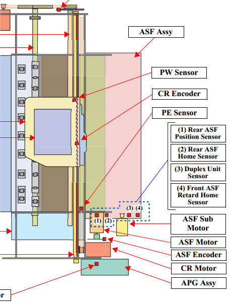

Там ASF очень навороченный, со своим двигателем и датчиком. Разбирайте, смотрите.

DC-AC, объясните пожалуйста внятней. Я не в курсе, что такое ASF. Да и где копать?

Мануал есть, но у меня мозг скоро опухнет от всего этого. Ошибку перевел как мотор крутится в обратном направлении. Только вот как решить эту проблему? Другого донора нет.

Манарбек У тебя механическая поломка.Обрати внимание на ASF.короче перебери механику, удали старую смазку.
