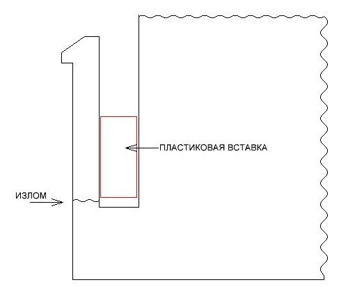

Отломались "усики" по бокам на выдвижной части полки лотка.
На печать особо не влияет но ... не порядок и не красиво.
Хотел бы приобрести для замены эту пластмассовую детальку.

Корпус принтера сделан из ударопрочного полистирола. Лучший клей - дихлорэтан (можно хлороформ). Если есть навык, то место склейки ничем не отличается от монолита по прочности. Если опыта нет - заменить!
Если даже и найдёшь целый, то узнав цену всё равно придётся клеить. А дихлорэтан будет дердать так же как и новая деталь, конечно же, если правильно склеить.
