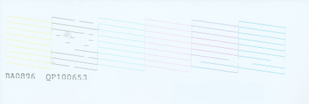

В наследство достался P50 с проблемой - на тесте дюз нету половины черного + на мадженту попадает циан.
Установлены ПЗК BURSTEN nano II + чернила INCtek
Делал серию папмперсов с ММЗ. Промывал через капсулы от старого снпч.
Тест дюз на фотобумаге Epson - пробники от принтера.
P50, пропадает черный

Проблема мадженты и циана знакома.
Обычно такое бывает когда идет разгерметизация между маджентой и цианом.
Проверяется очень легко.
Надевается шприц с промывочной жидкостью на 1 из цветов и аккуратно продавливается.
Если из соседнего штуцера начинает немного выходить жидкость значит разгерметизация.
Частая болезнь данных пг. Почему-то больше всего приходило таких пг на аппаратах типа мфу.
Принтеры намного реже.

ну насчет черного, там скорее всего перманент был... сказали небыло черных водорастворимых, взяли какие были( А вот магента и циан уже боязно мне
