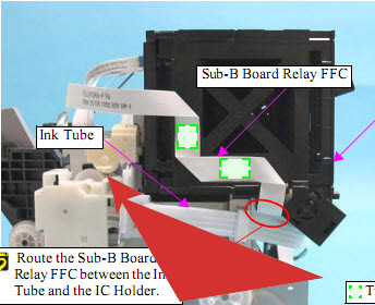

скорее всего это мой принтер, только я их сюда вожу и перепрошитый уже и питание под 220, знаю я всю эту историю, CR-Motor там как правило уже в ноль убитый, и пробег уже более 100 тысячь, я завтра на фото покажу, где перекрываются чернила и почему

| Сообщение #12 Отправлено 10 января 2013 - 15:44
Offirio PX-B500 это полный аналог Epson B500, под таким названием выпускается на азиатский рынок, картриджи хоть и имеют разные замки, но чипы совместимы с европейской моделью, памперс тоже, питание 110v. АР работает с обоими моделями, после инициализации, видимо прописывается другой региональный код и принтер из азиата становится европейцем. Смотри на фото шестеренки, показанные красной стрелочкой, должны сцепляться зубчиками. Когда работает помпа, в определенный момент открывается клапан и чернила из ПЗК имеют возможность продолжить свой путь. Как правило при неаккуратном обращении, а именно можно надавить на ПЗК, даже с небольшим усилием, а они в отличии от родных картриджей выступают из принтера примерно на 10-15см, поэтому рычаг получается большой. Шестеренки не сцепляются, подача чернил к ПГ перекрыта. Если этот узел в порядке, нужно разбираться дальше.
