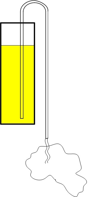

| Сообщение #10 Отправлено 22 февраля 2013 - 14:08
Спасибо за подсказки, прошло чуть больше месяца:
Теперь знаю что такое бутерброд, подгузники, что чернила с рук (и ног тоже))) не смываются и что на ковре (даже с подстилкой) заниматься чисткой принтера не стоит, да и вообще темное это дело.
После мойки принтера под душем, стали моргать лампочки: две правые красные в такт и зеленая. Начинается вся эта канетель когда пытаюсь сделать проверку дюз, механика вроде норм все отрабатывает (все вращается крутиться) забирает лист начинает печатать и все колом встает и начинает моргать. Сразу оговорюсь что сушил принтер норм (около 12 часов с вентилятором).
P/S Почему решил помыть принтер: а иначе было никак т.к. все чернила, по не уставленным причинам, за ночь, из доноров вытекли через ПГ, а т.к. "баки" были полные, то, по предварительным данным, вылилось около полу литра чернил, а "подгузники" я за день до происшествия модернизировал (выкинул - как в ютубе, все по инструкции!) ...как вы уже наверное поняли, жидкости было некуда деваться, потекла она через все щели в принтере, сначала на подстилку через нее на ковер!! (его теперь на свалку) и, что самое страшное, узнала об этом происшествии первой моя жена, когда пошла ночью в туалет(!). Что только не делали - ноги не отмываются.
Вопрос:
1. Почему лампочки моргают, что за ошибка, как с ней бороться?
2. Как отмыть чернила? (кипячение не предлагать))).
Вопрос:

И снова виноват закон сообщающихся сосудов. Но есть и плюсы - скоро у ТС будет новый принтер. И если не поймёт своих ошибок, то вскоре ещё новей будет...
Расскажите поподробнее, по сосуды сообщающиеся ясно. Не понимаю - что за ошибка, что не так сделано?
