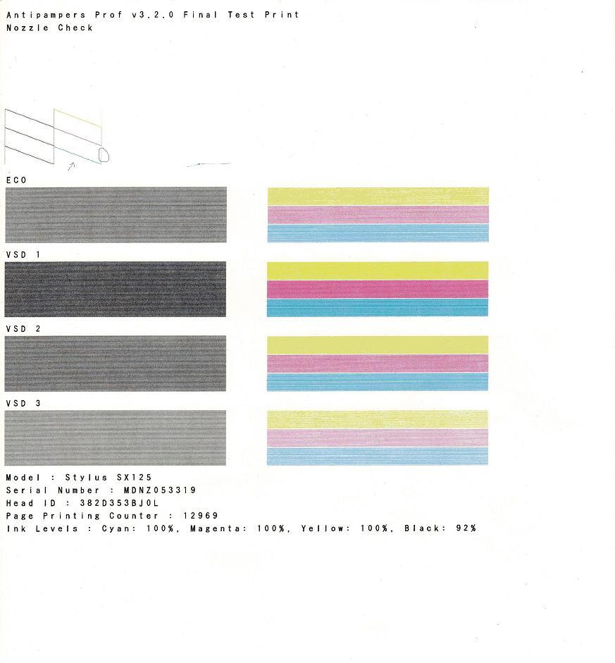

Добрый День.Попал Аппарат Epson SX125 с жалобой на плохую печать при диагностики выяснилось что проблемы с пг подсохли чернила так как долго не печатал.Восстановил с помощью продува головы ММ.Но на тесте дюз видно что Синий Цвет криво отображается.Поставил Оригинальные Картриджи проблема та же.
Кто подскажет как с Этим бороться.

  • Прикрепленное изображение: sdfgdgdf.JPG

Оно не меняется все как и было я за этим слижу в том то и проблема что нечего не меняется не в худшую не в лучшую сторону. аппарат отпечатал вообщем 13 тысяч страниц и некогда проблем не было а тут постоял немного и началось( сейчас кину фото дюз головы может ей уже все(

|    Сообщение #17 Отправлено 10 января 2013 - 10:01   PrinterPlus
победил я этот кривоструй.Вчера поставил в ванночку пару раз прогнал ультразвуком.и оставил замоченной на ночь в ММ сегодня высушил собрал все просто идеально...вот теперь бы хотелось понять чернила или же грязь(((
