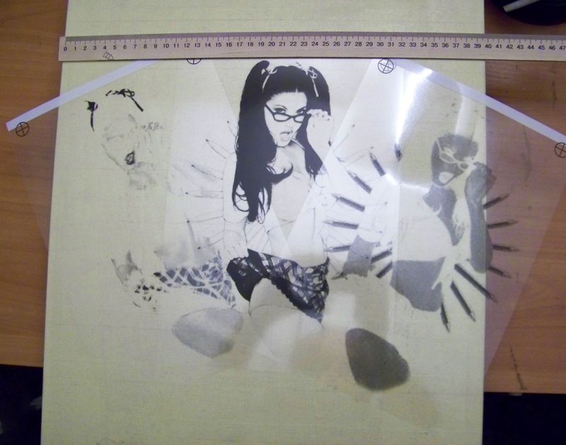

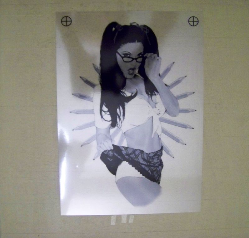

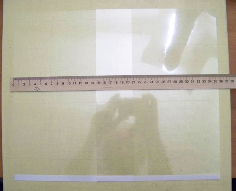

|    Сообщение #18 Отправлено 21 января 2013 - 19:50   koka
ну что ж...огромная благодарность Геннадию_21 за плёнку ТМ "Барва" которую он мне выслал , как и обещал...
Сравнивал с Ломонд и Херох...
У Барвы отрывная полоска по кромке, ткая же и у Хероха...потому с Херохом сравнивал...у Хероха визуально эмульсионный слой по-толще и сама плёнка на вид немного толще.
Попробовал отпечатать растр для своих матриц...
вывод для себя делаю такой-отличная плёнка для моих работ...только вот если бы ещё и А3 формата.
на фото в "раздельном" виде, и собранные в "бутерброд"... отпечатанный растр с линиатурой 40 лпи...на три цвета...
может потом выложу результат на изделии. :unknw:/>/>/>/>
