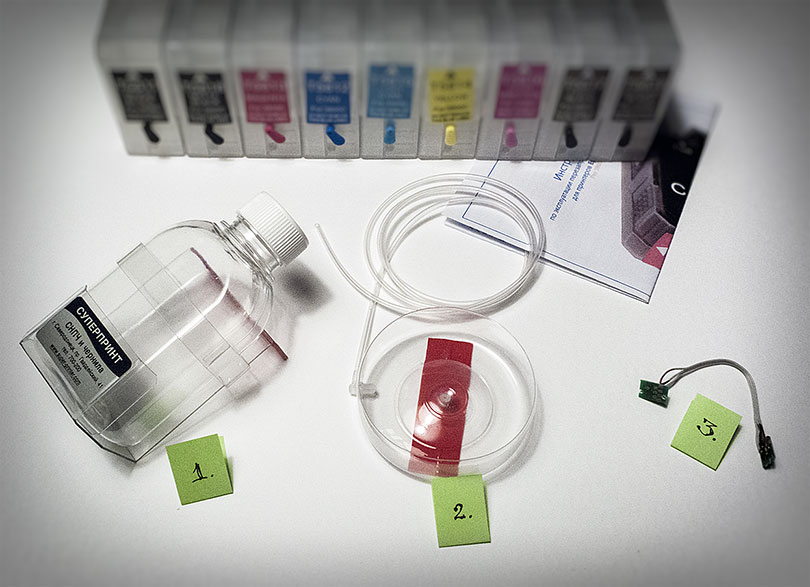

Получил от resetters посылку с комплектом ДЗК для EPSON stylusPro 3800. В посылке 9 картриджей, инструкция и три предмета, о назначении которых я догадываюсь, но хотел бы получить внятные инструкции по их использованию и установке. В прилагаемой к посылке инструкции об этих предметах нет ни слова к сожалению.
См. фото.
Спасибо!
EPSON stylusPro 3800 ДЗК. Установка и комплектация
| Сообщение #2 Отправлено 06 января 2013 - 18:37
1 ёмкость под слив.
2 подставка и капиляр под слив
3 чип...или на памерс или на смену фото\матовый...тут не знаю.
| Сообщение #3 Отправлено 12 января 2013 - 11:20
1. Емкость для сбора отработки. Крепится к принтеру снаружи.
2. Емкость для сбора отработки внутри принтера - вернее внутри картриджа памперса - устанавливается в картридж памперса вместо фетра строго по центру под трубкой слива.
3. Авточип с оригинальным чипом. Устанавливается на один из картриджей. Всего на картриджах должно быть установлено 2 чипа - один из них с припаянным оригинальным. На остальных - пустышки. Проверьте у себя.

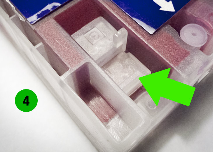

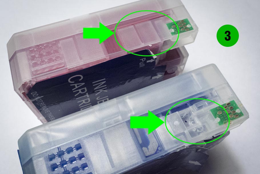

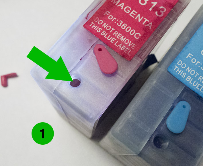

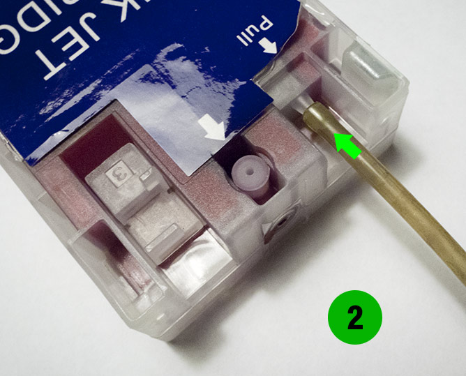

Репортаж о неудачном опыте установки ДЗК для Epson Stylus Pro 3800
1. Картриджи заправились без проблем, чип от "Resetters" успешно внедрен в памперс. Принтер видит и наполненные картриджи и установленный памперс и сообщает, что "готов к печати"
2. Попытка запуска тестовой печати заканчивается сообщением "Fatal Error 1404" и "Call error 1404"
3. Чтение сервис-мануала к принтеру приводит к выводу о причинах ошибки 1404 — невозможность создать д0лжное давление в системе, что подтвердилось в моем случае наблюдением за поведением принтера: на старте он подозрительно дольше обычного шуршит механизмом, а потом и выдает эту ошибку.
4. Путем последовательного внимательного изучения каждого картриджа от resetters, обнаружился предположительный виновник беды — картридж "М". Вычислить его удалось, надевая на воздушный штуцер каждого картриджа (фото 2), тефлоновую трубку и слегка дуя в неё. Именно картридж "М" начал издавать звук, свидетельствующий о просачивании воздуха — давление в него не нагнеталось и он слегка шипел внутри себя самого. Все прочие картриджи из комплекта исправно компрессировались, не булькая и не давая шипения.
Выяснилось, что воздух просачивается таинственными путями через отверстие, расположенное возле заправочного отверстия (фото 1). На снимке отчетливо видно, что там, где у других картриджей пластиковое донышко, у картриджа "М" провал в следующий отсек. С заткнутым отверстием картридж перестал просачивать воздух.
И все бы хорошо, если бы в результате устранения этой неприятности система бы заработала, но увы, она не заработала! По неведомым мне причинам принтер теперь отказывается видеть картридж памперса, сообщая мне, чтобы я его "вставил". Напрочь не видит! На чернильные картриджи принтер не ругается и их видит, вроде бы, но всю систему проверить возможности нет, поскольку "без памперса" принтер не работает.
ДЕЛАЛ:
Как можно догадаться, ни одна кнопка на принтере и ни одна софтверная утилита не захотели чего-либо проделывать с принтером, пока картриджный комплект с памперсом не установлен корректно.
Картридж памперса от resetters внешне цел, проводочки от него не отвалились, сами проводочки без заломов, контакты чипа чистые, руками и металлическим инструментом я контаков старался не касаться (ну на всякий случай). Возможно что-то заподозрил сам принтер, поскольку в процессе моих изысканий и поиска лажи я 3 раза менял комплект "Epson" на комплект "Resetters" и обратно.
ИТОГ:
Сейчас система работает в родной епсоновской комплектации — с родными картриджами, родными чипами на них и родным епсоновским чипом памперса. Принтер печатает без проблем. Комплект от resetters законсервирован и ждет своей дальнейшей участи.
ВЫВОД (надеюсь временный):
Что-то "ресеттерс" маханули с заявлениями о "простоте и доступности", если человек с опытом, некривыми руками и личным желанием все сделать аккуратно и хорошо (личное владение), справиться с этим делом не смог. К комплекту не было внятной описи и чуть более подробного описания, что не упростило жизнь конечному потребителю, тоесть мне.
ЧЕГО ХОЧУ:
1. Понять что с чипом памперса. Если он умер, то хочу получить работающий
2. Хочу понять, работает ли второй чип комплекта - чип картриджа "МB", поскольку не исключена вероятность и его порчи, посколь он работает в связке с картриджем памперса.
3. Комплект из двух чипов: памперсного и "МB", поскольку см. предыдущие два пункта.
4. Замены картриджа "М" целиком, поскольку тот, который у меня сейчас явно "левый" — он как минимум не из этого комплекта, а скорее всего вообще иного производителя и симпатий не вызывает (см. пояснения к фотографиям).
5. Чтобы по возможности устранение всех этих неприятностей произошло через вашего дилера в Москве и мне не пришлось бы ждать три недели посылки.
Спасибо!
Фото 1. То самое непостижимое отверстие в картридже "М", через которое и уходило давление, создаваемое принтером.
На этом снимке видно, что качество самого картриджа мягко говоря… "иное", нежели у других картриджей из моего комплекта. Чернила просочились внутрь конструкции стенок и вообще непонятно как растеклись
Фото 2. Картридж "М" с надетой на воздушный штуцер трубкой шоб дунуть.
Фото 3. Отчетливо видно отличие модели картриджа "М" по конфигурации отсеков для вложения чипа. У картриджа "М" отсутствуют открытые сегменты для уложения чипов (другой конфигурации). Это говорит о том, что картридж "М" как минимум вообще не из этой партии изделий.
Фото 4. Вдогонку: Ключ картриджа "М" в посылке оказался неподходящим — картридж не вставлялся в свое гнездо в принтере. К счастью он просто оказался перепутаным с ключом картриджа "Y". Страшного ничего — переставил ключ и все в порядке, но подозрительно, нет?
