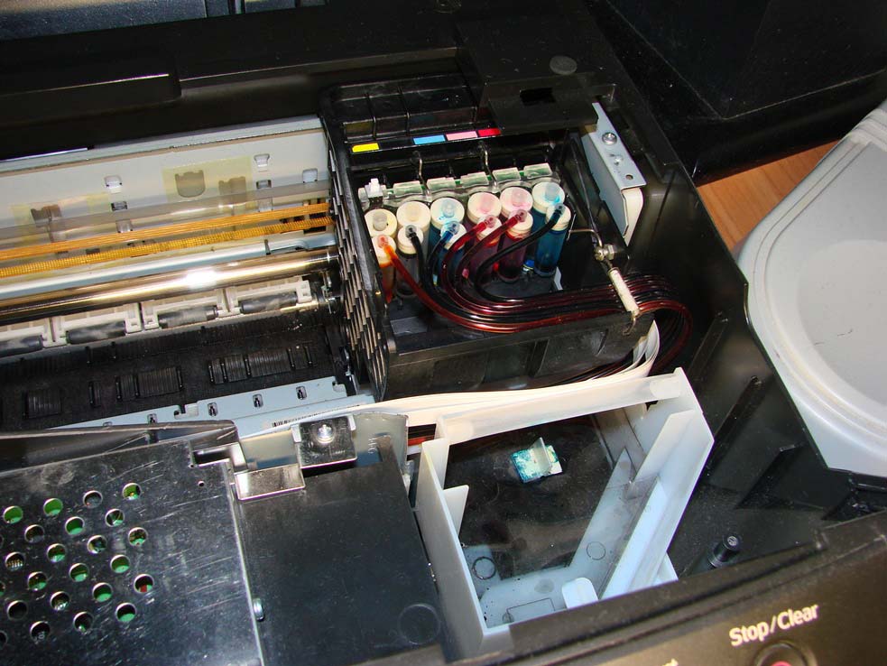

Ничего плохого сказать нельзя, работают 2-П, работают. Где-то я на этом форуме уже описывал удобство при заправке и плюсы или точнее отсутствие проблем после заправки, чего не добиться с обычными капсулами.

|    Сообщение #7 Отправлено 06 января 2013 - 15:14   aaaa
Я верю, что 2-П работают. Но у меня хорошо работают и оригинальные картриджи, подключённые к СНПЧ. Правда, на Кеноне. (Про Эпсоны я не в курсе.)
|    Сообщение #8 Отправлено 06 января 2013 - 15:17   Anbel
Согласен с Николаем, сейчас главное это удобство эксплуатации, а по поводу чернил скажу так, на своем RX 690 resetterовские не пошли, а пошли 2П, при одних и тех же чернилах.

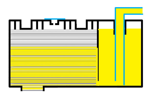

|    Сообщение #20 Отправлено 07 января 2013 - 18:57   aaaa
А это вам не напоминает 2-П?
