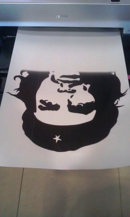

Добрый день!
Сразу к делу)
Принтер epson 1410 + снпч expert ink
Залиты чернила для сублимции ( инктек)
Принтеру всего 2 недели, чернила залиты с нова, не менялись, первую неделю выло все ок,
После появилась проблема- при печати изображения на листе А3 идет полоса, на а4 все отлично,
Полоса проявляется на всех настройках печати.
Подскажите, пожалуйста , причину ..с чего начать
Спасибо!
|    Сообщение #2 Отправлено 03 января 2013 - 11:26   Nikolai67
Полоса продольная или поперечная?

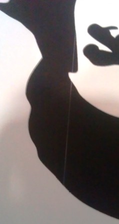

|    Сообщение #3 Отправлено 03 января 2013 - 12:33   jack_elmon
полоски продольные
  • Прикрепленное изображение: IMAG0204.jpg
  • Прикрепленное изображение: IMAG0202.jpg

Либо лента, что крайне странно для 2х недельного принтера (лечится просто, ее надо протереть от грязи) либо, если вы печатаете на сублимационой бумаге, чернила на ней не успевают высохнуть и чем то соскрябываются на выходе из принтера, почему такого не было сразу, х.з. возможно влажность в помещении изменилась. Для проверки второго варианта, распечатайте макет на обычной бумаге.

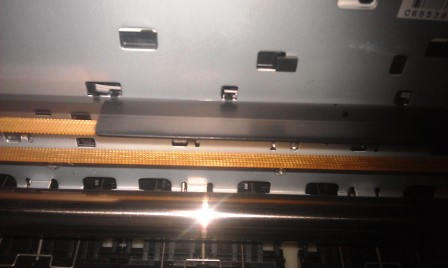

|    Сообщение #9 Отправлено 03 января 2013 - 15:55   jack_elmon
Если я все правильно понял, эта лента натянута, на ней было обнаружено пятно от краски черной, как убрать? какой раствор? руками ее трогать можно?
пятно как раз там где идет полоса

|    Сообщение #10 Отправлено 03 января 2013 - 16:31   Стивен
Просмотр сообщенияjack_elmon сказал:
Хоть ногами :) Бинтик водой намочите, да протрите... как дети малы ей богу :)
|    Сообщение #11 Отправлено 03 января 2013 - 18:27   koka
обычную бумажную салфетку...обычный мыльный раствор...и без фанатизма...совсем может и не отмоется...оно покажет в работе.
