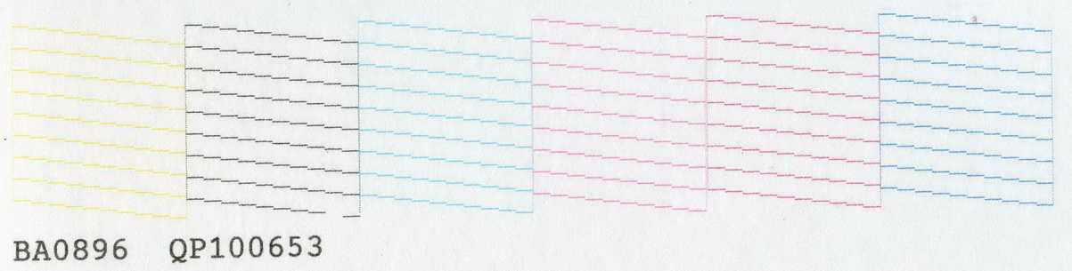

цвета вряд ли спутаны на проверке дюз видно что они отличаются...

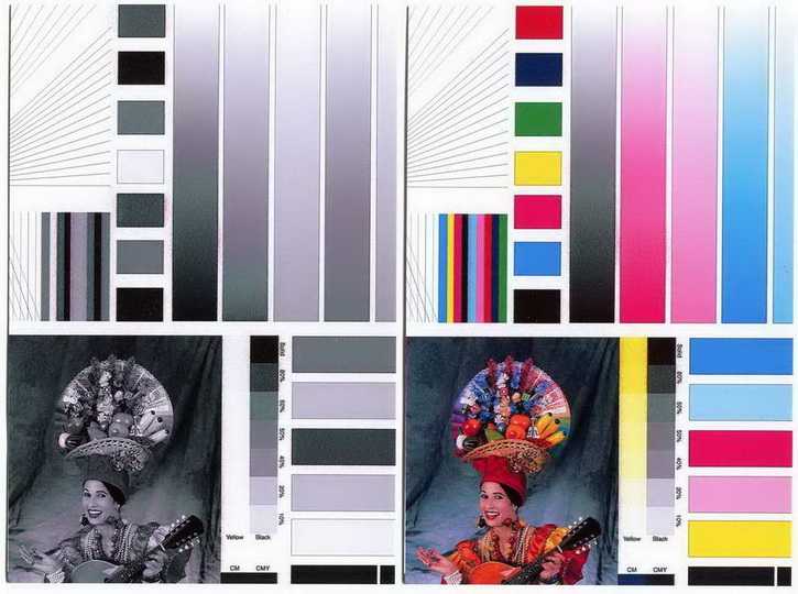

Уважающий себя и членов форума юзер обязан хранить комплект оригинальных купленных вместе с принтером епсоновых картриджей и несколько листов оригинальной епсоновой бумаги. Прежде,чем лить сопли о пропавшей цветопередаче и засерах,он обязан поставить эти картриджи и бумагу и опечатать тест дюз и подряд несколько экз тестового общепринятого изображения и выложить здесь.Если все ОК - тогда можно разговаривать дальше.
