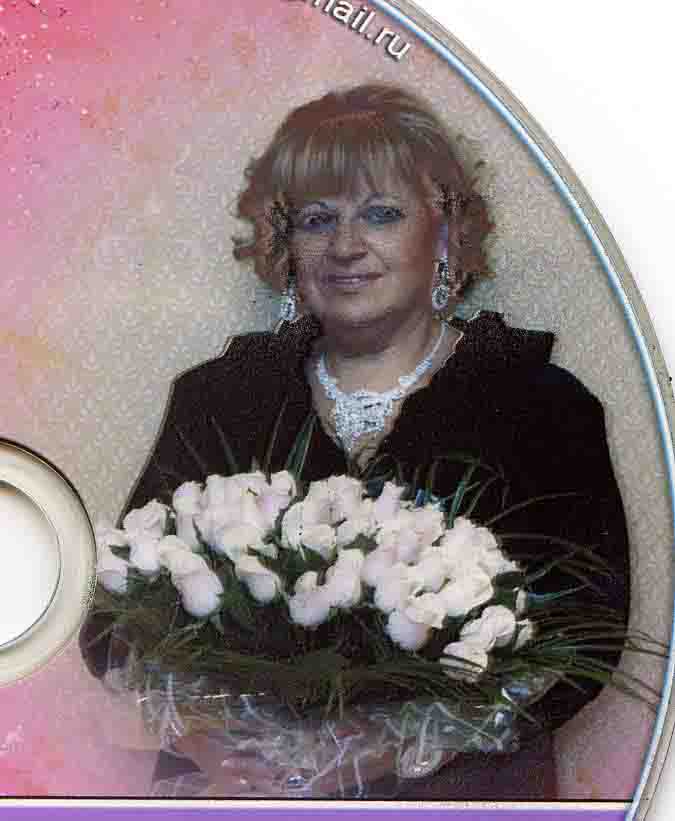

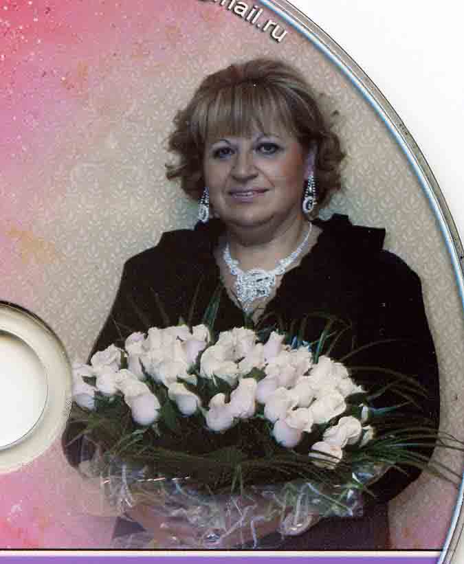

При печати только на CD лоток, искажается рисунок наносимый на болванку. Фото прилагается.
Печать на А4 - без проблем. Менял болванки разных производителей, не помогло.
Как решить проблемму? :rolleyes:/>
  • Прикрепленное изображение: было.jpg
  • Прикрепленное изображение: стало.jpg
|    Сообщение #2 Отправлено 29 декабря 2012 - 13:24   pepsiman
вам скриншоты лучше в другое место выложить, а здесь дать ссылку для просмотра, не совсем понятен дефект, вроде как пачкает изображение, может соплей много на краях ПГ сформировалось (снимать ПГ и вытирать края), либо приподнять ПГ на пару-тройку зубчиков выше, регулятор находится сразу за капой, приподымает вал по которому скользит ПГ, либо задубел или сильно загрязнился ракель, который снимает нависшие капли с ПГ, пока выводы делать сложно, повторите скриншоты отпечатков с хорошим разрешением

А в чем дефект? На правом фото на волосах вроде черный пропал и намазано что то... фото бы получше и описание пояснее.
|    Сообщение #5 Отправлено 29 декабря 2012 - 15:37   Elok
Залил картинку покрупнее
было:http://narod.ru/disk/64945526001.eb284677c566d8dcc050f72956a3628c/01.jpg.html
стало:http://narod.ru/disk/64945527001.62ba9a1d1195aac43221c8da5f9b9f6e/02.jpg.html

|    Сообщение #6 Отправлено 29 декабря 2012 - 15:44   pepsiman
впечатление, что поверхность диска неадекватная, как будто зажиренная и чернила не впитываются а в капли собираются

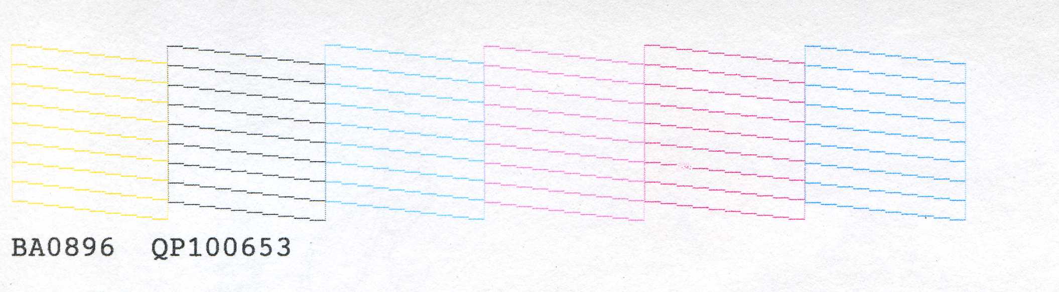

|    Сообщение #13 Отправлено 29 декабря 2012 - 18:49   Elok
* Epson Т 50
* СНПЧ - CISS фото: http://narod.ru/disk...0833/3.jpg.html
* Чернила - Lomond
* Производитель носителя - Ritek
* Проблемы начались неделю назад внезапно.
* Скан дюза прилагается.
P.S. Да, действительно, печать напоминает негатив.
  • Прикрепленное изображение: img002.jpg

насколько подсказывает мой опыт, печать на наилучшем качестве, зачастую покрывает множество проблем принтера, даже если отсутствуют несколько дюз. Диск печатается практически с наилучшем качеством, откуда такие проблемы?
|    Сообщение #20 Отправлено 30 декабря 2012 - 14:17   onward
Решил свою проблему многократной прочисткой ПГ(ушло 25мл чернил)
pepsiman прав. Печатать нужно в максимальном качестве и чаще тогда проблем будет меньше.
