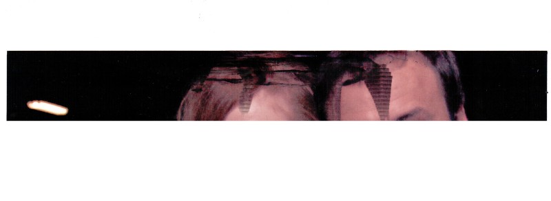

Господа, помогите пытаюсь понять как исправить пачканье фотографии в первых 4х сантиметрах изображения А4 на TX700W?
т.е. при печати фото на А4 как будто растирает часть изображения вначале.. но потом все ок с оставшейся 80% изображения..
на А6 пачкает очень редко.., но то-же только в 1й части изображения примерно в пределах 20% первых пару рисок делает.. смазанных
вот пример .. приложил с а4:
Прикрепленное изображение: хххххххх.jpg
|    Сообщение #2 Отправлено 29 декабря 2012 - 10:16   Anbel
выровняй бумагу, у тя кажись ПГ чиркает по бумаге.
|    Сообщение #3 Отправлено 29 декабря 2012 - 10:17   den812
да она ровная из пачки , но видимо при размокании от чернил ее начинает коробить что-ли.. и возможно она так как раз и искривляется..

|    Сообщение #7 Отправлено 10 января 2013 - 14:54   гога 2
Имхо на ПГ появляется "сопля". Вычистите парковочный узел=капу и ракель. Проверьте не торчит ли что-то из (или около) "плевательницы". Временно поставьте оригинальные епсоновые картриджи.
