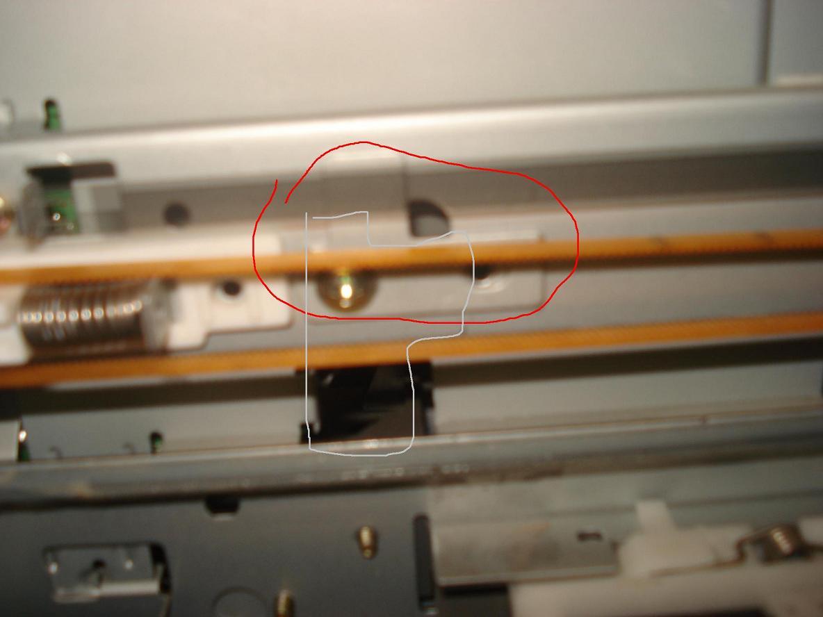

|    Сообщение #12 Отправлено 29 декабря 2012 - 13:52   Krakov09

|    Сообщение #14 Отправлено 29 декабря 2012 - 14:36   Krakov09
Ура прочкнулось, теперь моргает тока капля, башка по всей планке ездит
все дело было в пластинке в этой я её не затянул, и она повернулась в низ тем самым не давая голове продвинуться до левого края , терь осталось победить мигающую каплю)))))
