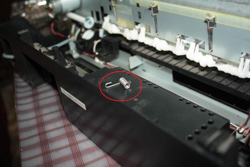

осталась пружинка с подающего узла при разборке выпала-кто знает помогите (откуда она,просто на форуме перерыл и не нашел,если не трудно киньте ссылку где рыть) или на фотке покажите откуда она -спасибо за ранее

Кто-то уже спарашивал про эту пружинку...сказали (кажись Сергей Угринов) , что с какоё-то крышки и без неё можно обойтись.

Всем Спасибо,я на форуме нашел здесь http://reseters.ru/...pic=27151&st=20 тему можно закрыть,принтер работает нормально и все из за вздутой емкости
