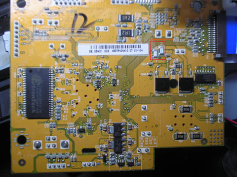

СХ4300.Так как с предохранителями F1 и F2 я порядком помучился пока их нашёл. Если кому нужны фотки материнки обращайтесь ко мне в личку.

|    Сообщение #50 Отправлено 12 января 2013 - 15:03   Anbor
На фотке предохранители F1 и F2 отмечены красным квадратиком и находятся на обратной стороне материнки Epson CX4300.
