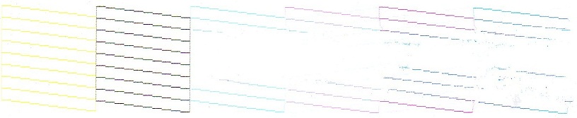

После установки СНПЧ на принтер Epson PX660 возникла проблема с печатью!Проверка дюз показала что четко и без пробелов печатает только черный и желтый цвет!Остальные цвета с пробелами и со смешиванием красок.Неоднократная промывка головки ничего не дала!
К вопросу добавлю результат проверки дюз!
Если кто знает в чем собственно обстоит проблема прошу ответить!
За ранее очень благодарен!!!

шо за чернила? как промывал?

Тип СНПЧ, балансировка? Тип чернил? За что я люблю капсульные СНПЧ? Да за то, что при подобных траблах я просто отсоединяю капсулы от шлейфа, заливаю шприцем в капсулы промывку, во все по одному уровню, и включаю прочистку. На шестицветниках при исправной ПГ падение уровня во всех капсулах одинаково. Если уровень падает по разному - засер дюз цвета. Ну, разумеется, если одна-две дюзы засраны, видно только по тесту дюз.

Чернила Ink-mate!CНПЧ капсульная!Промывка производилась в ультрозвуковых ванначках!

что такой сильно засор был, что пришлось мыть в УЗ??? Снимайте ПГ и мойте обычными методами
