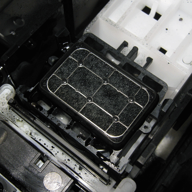

в капу сначала жидкости налейте и сделайте чистку, если ее откачает, значит помпа исправна, копайте дальше

| Сообщение #4 Отправлено 28 декабря 2012 - 16:17
печатающая головка на ней стоит, когда принтер выключен, такая чашечка с резиновыми бортиками? наверное теперь придется объяснять как туда налить, если не знаете, объясню

| Сообщение #6 Отправлено 28 декабря 2012 - 16:26
отодвиньте головку, сзади в сливной шланг вставте шприц без иглы, в капу лейте, ну водичку теплую, шприцом через сливной шланг откачивайте, может просто забита, если не поможет, придется смотреть работоспособность помпы

| Сообщение #13 Отправлено 29 декабря 2012 - 05:23
Кроме не работоспособности помпы может быть еще ряд причин, попробуйте все таки несколько раз промыть ее, наливая что нибудь теплое можно и ММ и откачивая из нее. На всякий случай протереть ленту энкодера. Нужно убедится до конца ли паркуетс ПГ, нет ли смещения. Внимательно просмотреть поверхность капы, нет ли там посторонних предметов, могут быть маленькие кусочки от бумаги, так же можно протереть резиновый ободок вокруг капы, мокрым кусочком Х/Б ткани. Делаю вывод из ваших сообщений, налитая жидкость откачивается, значит помпа все таки работает, скорее всего имеет место не герметичное прилегание капы к поверхности ПГ
