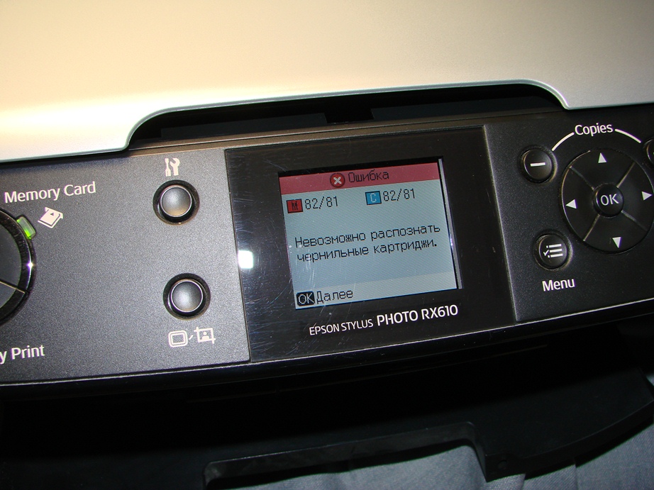

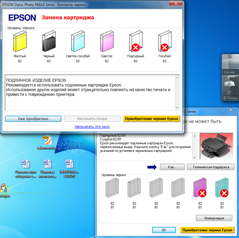

EPSON rx610, СНПЧ от resetters. Не видит два картриджа, а точнее два цвета маженту и каян.
Началось с того, что перестал видеть планку чипов, вообще ни один цвет не определялся. После проверки выяснилось, что планка немного смещена в верх. После установки её на место все цвета определились кроме маженты и каяна.
Чистка ластиком контактов чипов, протирка их спиртом, сброс уровня чернил, ничего не помогает, короче, так и не видит эти два цвета.
У меня плохое предчувствие, что накрылись чипы. Может у кого такое уже было, откликнитесь, не хочется на праздники остаться без принтера.
Забыл добавить. Предохранитель F2 целый.

или оригиналы ставить, раньше чипы часто дохли, сейчас вроде такого не замечаю, обычно три причины , чипы, предохранитель, или контактная планка, остальное, типа не контакт шлейфа, наверное уж очень редко, если бы чипы и контактная планка были сто процентов исправны, можно инициализацию из АП. Была такая байда собираешь принтер из 3ех моделей, потом не видит чипы, после инициализации видит
| Сообщение #6 Отправлено 28 декабря 2012 - 18:09
Nikolai67, нет контакта на плату чипов. Сами чипы не приделах.
Очень хорошо.
Вот до них и не доходит. Либо чип не попадает на контакты по этим двум, либо контакт на плату определения чипов. Два соседних не видит. Там искал бы.
З.Ы. было такое, и не раз. Иногда на одном принтере всё норм с чипами, переставляешь планку на другой - нет цвета, или нескольких. Всегда находил причину в "неконтакте", при условии, что сам принтер с Ф-ми не горелый.
Очень хорошо.

Вытащил блок определения чипов из каретки, открутил плату. Осмотрел её, ничего подозрительного не увидел, всё сухо и чисто. Заодно протёр её и контакты спиртом. Собрал, и никаких изменений.

Проблема решилась заменой чипов. Установил супер чипы Т50 со световой индикацией.
Спасибо СУПЕРПРИНТу за оперативную отправку планочки.
Проблема исчезла, наверное и тему закрыть можно.
