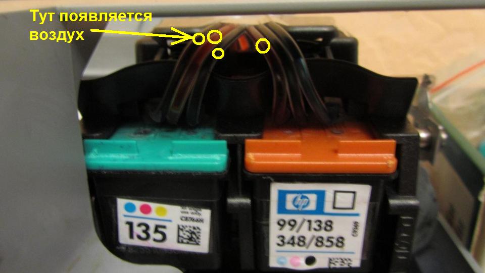

Проблема заключается в банальном завоздушивании картриджей, причём с завидной постоянностью. Такое впечатление, что когда собирал СНПЧ, то не до верха заправил отсеки в картриджах и воздух "плавает" внутри них. Периодически появляются отдельные маленькие пузырьки воздуха в капилярах в 2-3 см от штуцера в картриджах.
Принтер HP PSC 1513 (мфу) старенький, лет 8 или больше.
Система из 6 цветов на 135 и 138 картриджах.
- цвета "Black" и "Light Cyan" в порядке, остальные воздушатся. (на осмотр вся система в порядке).
- уровень емкостей = толщина сигаретной пачки (не печатал неделю - не воздушились и не текли)
Теперь самый мучающий меня вопрос:
Нужно ли было перед подсоединением капиляров заправлять картриджи "под завязку" чтоб там вообще не было воздуха или это не критично?

Mihej,
Так и должно быть. Если не будет воздушной пробки, все чернила из картриджа утекут обратно, в доноры.
Можно сделать так, чтобы воздух в трубочке не появлялся, но вы так не сделаете, (тогда нужны воздушные пробки вне картриджа).

Mihej, в таких принтерах воздух это нормальное и обычное дело. 3 - 5см воздуха - это нормально.

Я всё понял. Попробую на пару миллиметров приподнять ёмкости.

Mihej, не сильно увлекайтесь, а то зальете принтер и картриджи
